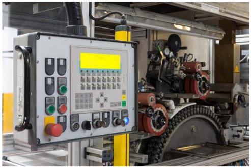

精密的工业生产过程(参见图1)越来越依赖于电机和相关机械设备高效可靠、始终如一的运作。机器设备的不平衡、缺陷、紧固件松动和其它异常现象往往会转化为振动,导致精度下降,并且引发安全问题。如果置之不理,除了性能和安全问题外,若导致设备停机修理,也必然会带来生产率损失。即使设备性能发生微小的改变,这通常很难及时预测,也会迅速转化为重大的生产率损失。
图1.工厂环境下的过程控制与维护自动化;无线检测网络的高价值目标

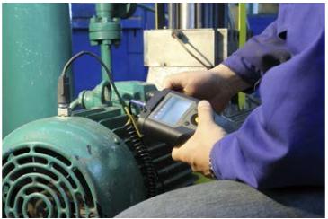

现有手持式振动探头(参见图2)在实现方法上具备一些优势,包括不需要对终端设备做任何修改,而且其集成度相对较高,尺寸较大,可提供充足的处理能力和存储空间。然而,它的一个主要局限是测量结果不可重复。探头位置或角度稍有改变,就会产生不一致的振动剖面,从而难以进行精确的时间比较。因此,维护技术人员首先需要弄清所观察到的振动偏移是由机器内部的实际变化所致,还是仅仅因为测量技术的变化所致。理想情况下,传感器应当结构紧凑并且充分集成,能够直接永久性地嵌入目标设备内部,从而消除测量位置偏移问题,并且可以完全灵活地安排测量时间。
图2.现有的设备振动偏移监控手动探头方法缺乏可重复性和可靠性

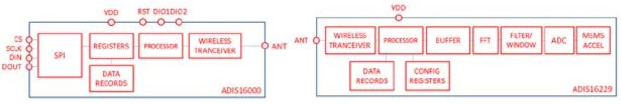

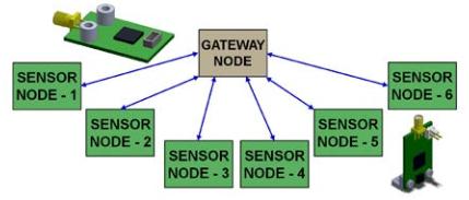

862MHz/928MHz专有无线协议接口允许将ADIS16229传感器节点放在远端位置,独立的网关节点ADIS16000(参见图3)则为系统控制设备提供标准SPI接口。如图4所示,通过该网关最多可控制6个远程传感器节点。
图3.MEMS传感器节点(ADIS16229),通过928MHz RF链路连接到网关控制器(ADIS16000)
图4.6个远程传感器节点自治检测/收集/处理数据并无线传输到中央控制器节点
