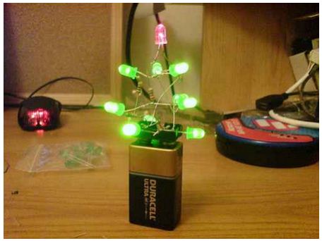

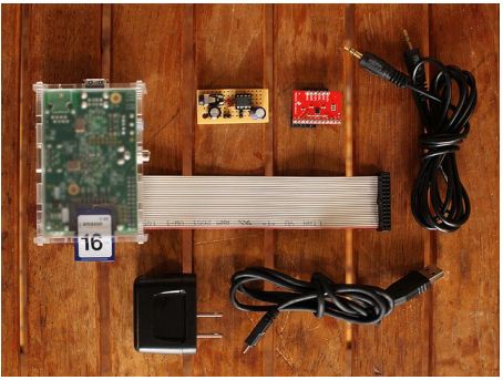

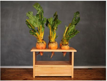

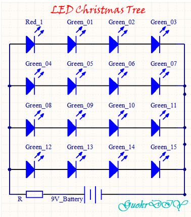

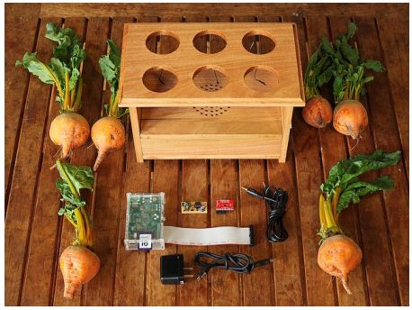

科技不仅为我们的生活提供更多的便利,同时也会为我们的生活带来更多欢乐。如今的节假日里,各种各样的应景的电子化装置随处可见。 一些电子爱好者,会乐于在节日里晒出自己的DIY。今日正当平安夜,我们来看看一些极具圣诞气氛的小制作和设计概念吧! 首先是圣诞节最重要的圣诞树!下面是一个非常简单的DIY。大家小时候在手工课上做过发光二极管的小手电筒吧,下面这个制作在难度上也差不多。由于电路制作比较简单,没有电路知识的同学也可以放心制作啦。 我们会用到:电烙铁,斜嘴钳,镊子(可选,推荐),万用表(可选),红色LED 1个,绿色LED 15个(3个一堆、5个一堆、7个一堆),焊锡丝,9V电池(方形的那种,还是很容易找到的),100Ω电阻(可选)。 LED圣诞树 ![]() LED圣诞树 ![]() 原理图(DIYer: 长弓浩二) 4个串联的LED为一组,4组同时并联到电池的两极即可。电池左边的电阻起保护LED的作用。 实测点亮一个图中的LED小灯最少需要1.6V的电压,承受2.1V电压时都还能正常发光。新的9V碳性电池输出电压为10V,理论上每个小灯承受2.5V电压。但实际上在电池上并联了4组LED之后,新电池的工作电压下降到了8.6V,所以平摊到每个LED上也就2.1V左右。 如果你觉得上面这个略显寒酸,可以试试下面这些款。 ![]() OLED圣诞树 ![]() 亦真亦幻的投影圣诞树 当然你也可以试试这样的...... ![]() (资料来自于:guokr) 有了圣诞树,我们还需要,来点音乐! 用萝卜坑甜菜根来演奏打击乐 你或许见过各种奇形怪状的乐器,但这个使用甜菜根来演奏打击乐的装置还是头一次见到吧。木质支架上的六个圆洞用来放置甜菜根,每一颗菜根都插有电容性触摸感应器,当有人拍打菜根时,设定的程序便会播放特定的音乐节奏! ![]() ![]() ![]() 圣诞老人的高科技圣诞战车?!(http://www.ge.com/santa/) 平安夜,除了吃掉一个大大的苹果外,今晚最值得期待的就是圣诞老人的降临咯。不过,这一次他不会坐“老土”的驯鹿雪橇啦,而是换了一辆高科技座驾。此前,通用汽车公司的设计师与工程师为可爱的圣诞老人量身订做了一辆圣诞战车,它融合了GE公司最先进的导航技术,可让忙碌的他不至于在屋顶迷路,同时配备了强劲引擎和电力牵引系统,让战车更省燃料。此外,考虑到圣诞老人要装载大量礼物,工程师们将车身设计的更加流线以减少风阻,而且车身使用了陶瓷复合材料,要比木质结构轻1/3。当然了,最重要的还是电池问题,战车内置GE Durathon电池,让战车在世界范围内飞行无阻! ![]() (资料来自于:patent-cn) |
