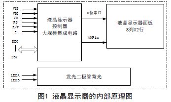

LC0811-SL由液晶显示器控制器和液晶显示器面板以及发光二极管背光三部分组成。其中液晶显示器显示控制器是整个显示器的核心部分。其内部结构图如图1所示。

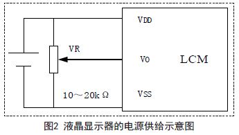

2.1 电源
液晶显示器使用5V直流电源,电源供给示意图如图2所示。

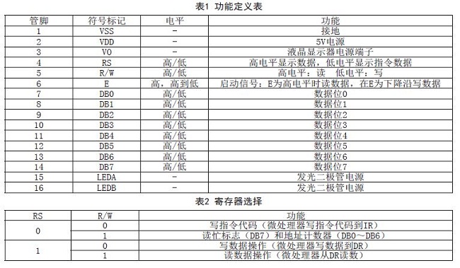

LC0811-SL具有16个管脚(PIN),具体功能定义如表1、表2所示。

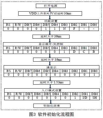

2.10.2 软件初始化
软件初始化一般在内部电路不能满足条件,无法正常初始化的情况下使用,软件初始化流程如图3所示。
