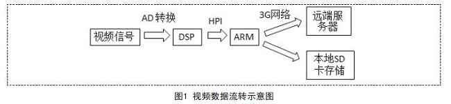

摄像头模拟信号通过TVP5150解码后,送到DM642芯片进行H.264视频压缩,压缩后的信号传送到ARM嵌入式系统通过3G模块将数据传送至远端服务器或进行本地存储。
2.3 ARM系统与DSP系统间的协作实现

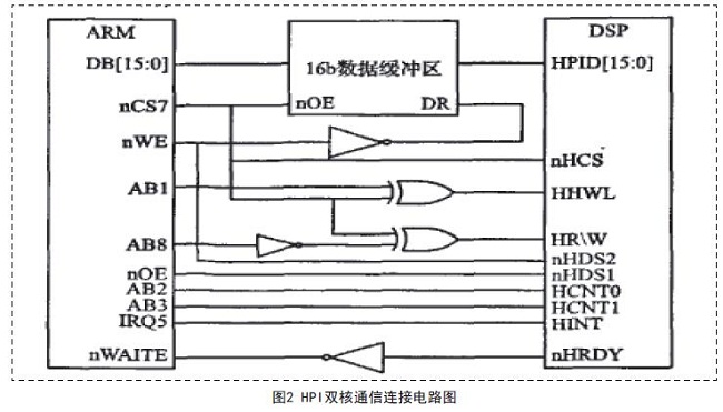

如图1所示,视频信号经DSP压缩编码后通过主机接口(HPI)将数据传送至S3C6410A中进行下一步数据传输或存储,其电路图如图2所示。
本文选用HPI16模式,主要接口信号线如下:
(1)16位数据线HD[15:0],这些数据线在没有用到HPI读写功能时处于高阻态。
(2)2条访问控制选择信号线HCNTL[1:0].
它的状态用来控制当前访问的是三个HPI寄存器中的哪一个,HCNTL[1:0]=00时,主机对HPIC寄存器进行读写操作:HCNTL[1:0]=01时,主机对H P L A寄存器进行独显操作;HCNTL[1:0]=10时,主机以抵制自动增加的方式对HPID寄存器进行读写操作,每读取一次HPID,HPIA自动增加一个字抵制(4个字节);HCNTL[1:0]=11时,主机以固定地址模式对HPID寄存器进行读写操作,HPIA寄存器地址不变。
(3)半字识别选择信号线HHWIL.由于DM642最小存储单位是字(32bit),当HPI配置为HPI16时,需要连续传输两个半字组成一个字传给主机,HHWIL信号线用于区分先传高位半字还是低位半字。
(4)地址选通输入信号线HAS.此信号用于主机的数据线和地址线复用情况。不用时此信号应该接高。
(5)主机读写选择信号线HR/W.主机必须将HR/W设置为高以进行读操作,设置为低以进行写HPI操作。
(6)3条选通信号线HCS,HDS1和HDS2.这三个信号线在片内组合为一个低电平有效的选通信号HSTROBE.
(7)准备好信号线HRDY.当该信号线为低时,表明HPI己准备好传送数据。
(8)向主机发送中断信号线HINT.
如图2所示,将S3C6410的Bankl片选信号nCS7与nHCS连接,使HPI接口作为外部物理地址映射到S3C6410相应内核空间,Bankl地址空间从0×08000000到0x0fffffff而将读写信号nOE和nWE分别接到nHDSl和nHDS2.本系统采用的是HPll6模式,将32位数据分低16位和高16位分别存储,这里采用ADDR5控制半字节标识选择。将S3C6410的AB2、AB3连接到HCNTL0、HCNTLl,能够方便的对HPI的三个寄存器HPIC、HPIA、HPID进行寻址。ADDR6连接到DM642的HR/W,通过控制此地址线来实现HPI读写的选通,HRDY反相后与WAIT信号线相连,DM642的HINT直接连接到S3C6410的外部中断IRQ5引脚上,以实现DSP对主机中断信号的传输。
经测试,基于HPI16数据传输协议,DM642与S3C6410间的通信速率可以达到50Mbps,带宽足够用来传输MPEG等压缩的视频数据。
