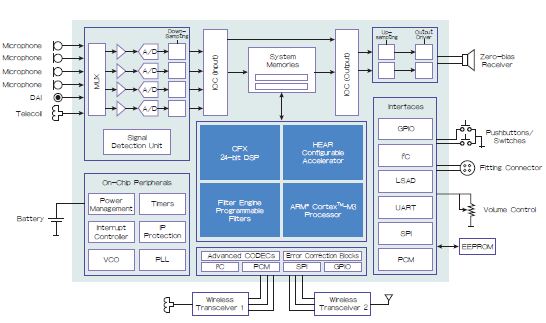

高集成度的系统级芯片(SoC)方案Ezairo 7100
助听器设计人员在不断变化发展且技术持续进步的市场寻求有效的硬件平台时,有许多需要关注的领域。随着新趋势的出现,以及始终存在潜在的不确定性,设计灵活性至关重要。因此,芯片供应商必须提供适合的产品。为了应对此趋势,安森美半导体已经开发出Ezairo 7100(图)。这是高集成度的系统级芯片(SoC)方案,包含4核24位开放可编程DSP,使制造商有条件开发自己的独特算法。此器件的能耗低于0.7mA,支持10.24MHz时钟度;而时钟降频(clockthrottling)扩充了其运算能力。集成的无线控制器(兼容于NFMI及RF技术)可支持更高能效的数据传输。
图:安森美半导体Ezairo 7110框图。
