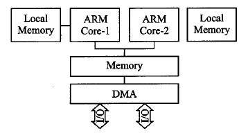

图1 ARM SMP处理器结构
在目前嵌入式领域中,使用最为广泛的为ARM 处理器,因此以ARM 双核处理器OMAP4430作为研究对象。ARM 对称多处理(Symmetric Multi—Processing,SMP)结构如图1所示,根据程序的局部性原理,每一个处理器都具有私有的内存(Local Memory),常见的是一级缓存(L1Cache)。然而,多个处理器之间又涉及到相互通信问题,因此在常见的ARM 处理器中使用二级缓存(L2 Cache)来解决这一问题。基于对称多处理器结构,所有的处理器(通常为2的倍数)在硬件结构上都是相同的,在使用系统资源上也是平等的。更重要的是,由于所有的处理器都有权利去访问相同的内存空间,在共享内存区域中,任何一个进程或者线程都可以运行在任意一个处理器之上,这样就使得程序的并行化成为可能。2在嵌入式多核平台上进行并行化优化,需要考虑以下问题:

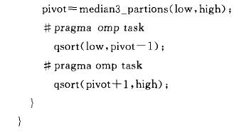

如下所示,对任务并行化优化针对每次扫描调整后的左右子区间,将每个子区间的运算抽象为一个任务,并通过OpenMP中的任务并行化原语#pragma omp task实现任务的并行化执行,从而实现了快速排序的任务并行化优化。
任务空间中的数据大小取决于哨兵元素,因此,算法选取的划分算法(Partition Algorithm)应尽量将数据序列的划分均衡化,本文使用简单划分算法和三元中值法(Median-of-Three Method)进行测试。

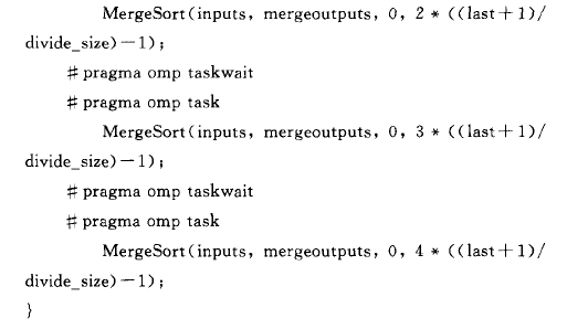

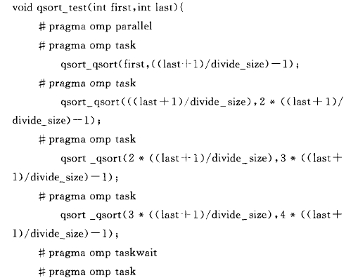

如下所示,算法将4部分数据分为4个快速排序任务,4部分任务并行执行,完成后每部分数据序列排序完成,需要将4部分数据进行合并形成完成数据序列,因此在并行任务结束后,需要对数据进行归并排序。

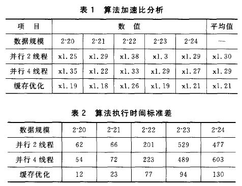

如下式所示,采用计算加速比的方式来分析并行优化的性能,加速比数值越大表示算法的并行程度越高,最低为1。性能测试采用4个算法版本,包括串行版本、并行2线程、并行4线程和缓存优化版,从不同角度来分析性能。

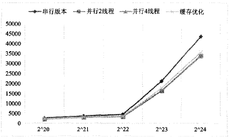

如图4所示,从折线图可以看出,3种并行化优化算法相对于串行版本,算法的并行性能都有较大提升,如表1所列,其并行加速比分别为1.30、1.29和1.21。对任务并行优化方案而言,分别使用2线程和4线程版本进行测试,从加速比的分析结果看来,2线程版本较4线程版本略好。理论上并行线程的数目越多性能越好,但本文采用OMAP443O只有两个对称多处理核心,即使算法拥有4个并行线程,但实际执行的线程只有2个,同时4个线程在获取2个物理处理器时存在竞争关系,因而造成性能较之2线程版本有所下降。
图4 算法执行时间
评价并行算法优劣还需考虑算法的负载均衡性,如表1、表2所列,缓存优化方案标准差远远小于任务并行化方案。究其原因,对于任务并行化方案而言,不同的测试数据以及划分算法(partition)对区间的划分有重要影响,从而造成任务执行时间变化范围很大;对于缓存优化方案而言,其实质是数据并行,其每一个任务都是根据缓存大小进行划分,因此每一个任务处理的数据规模基本一致,每一个任务执行的时间更确定,但由于并行任务执行完成后,需要对数据进行归并,造成一定的性能下降。
