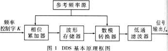

DDS的基本原理框图如图1所示。
它主要由标准参考频率源、相位累加器、波形存储器、数模转换器、低通平滑滤波器构成。在时钟脉冲的控制下,频率控制字K由累加器得到相应的相码,相码寻址波形存储器进行相码-幅码变换输出不同的幅度编码,再经过数模变换器得到相应的阶梯波,最后经低通波器对阶梯波进行平滑,即得到由频率控制字K决定的连续变化的输出波形。其中,参考频率源一般是一个高稳定的晶体振荡器,其输出信号用于DDS中各部件同步工作。因此,DDS输出的合成信号的频率稳定度与晶体振荡器是一样的。相位累加器是实现DDS的核心,如图2所示。
它由一个N位字长的二进制加法器和一个由固定时钟脉冲取样的N位相位寄存器组成。相位寄存器的输出与加法器的一个输入端在内部相连,加法器的另一个输入端是外部输入的频率控制字K。这样,在每个时钟脉冲到达时,相位寄存器采样上个时钟周期内相位寄存器的值与频率控制字K之和,并作为相位累加器在这一时钟周期的输出。
当频率合成器正常工作时,在标准频率参考源的控制下(频率控制字K决定了相应的相位增量),相位累加器则不断地对该相位增量进行线性累加,当相位累加器积满量时就会产生一次溢出,从而完成一个周期性的动作,这个动作周期即是DDS合成信号的一个频率周期。于是,输出信号波形的频率及频率分辨率可以表示如下:
