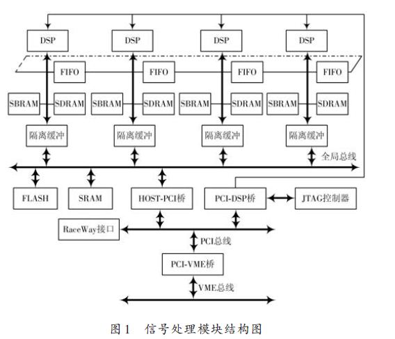

系统级互连结构主要用于模块间的通信,该设计中系统级的控制网络和信号处理网络分别采用RaceWay及VME实现。模块级互连结构主要指信号处理模块内的网络结构。信号处理模块系统结构如图1所示。
信号处理模块内包含4个DSP,可提供4GFLOPS的峰值处理能力。模块内采用共享总线互连结构。一般情况下,程序代码和运算数据应存放于各DSP的片内RAM或局部存储器中,这样可以减少共享存储器访问次数,减少总线争用,缩短存储访问延时。共享存储器通常用来支持模块内4个DSP之间交换数据,以及用来支持在模块之间交换数据。
为了减少模块内各个DSP争用总线带来的时延,提高DSP之间的通信能力,相邻的DSP之间还通过双向的FIFO连接,构成FIFO环。这种结构十分适合流水处理的应用,最大限度地减小了数据移动的开销,提高了处理器间的通信速度。
流水处理以其简单高效而被广泛采用,但因为它只利用了任务时间上的并行性,而忽视了空间上的并行性,所以并行度不高,加速比受到限制。当流水线中某一段任务负载量大于其他段时,就会形成处理瓶颈而降低系统效率。因此,流水线往往和并发操作结合起来,即在流水线处理的基础上,部分的利用空间并行性,称为局部并行全局串行网络。与之对应的是全局并行局部串行网络,即先利用空间并行性再利用时间并行性,设计出并行工作的多条流水线。
该并行信号处理系统的信号处理模块所采用的互连形式--共享总线和FIFO环的结构,能够很好地适应流水处理的各种变形。

该信号处理模块符合VME标准,采用6U双高板结构,模块内部硬件实现上可划分为四级总线结构,分别是局部总线、全局总线、PCI总线以及VME总线。在局部总线上的资源有:SBRAM、SDRAM及双向FIFO;全局总线上的资源有:PCI总线接口、SRAM、FLASH;PCI总线上的资源有:RaceWay接口、HOST?PCI的桥、PCI?VME的桥以及PCI?DSP的桥;VME总线上的资源有:
VME总线接口。

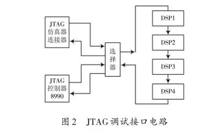

JTAG是基于IEEE 1149.1标准的一种边界扫描测试方式。TI公司为C6000系列DSP提供了JTAG端口支持,结合配套的仿真软件可以访问DSP的所有资源,包括片内寄存器以及所有的存储器,从而提供了一个实时的硬件仿真与调试环境,便于开发人员进行系统软件调试。
该信号处理模块提供两种方式的JTAG调试。一种方式是使用TI的XDS510仿真器和JTAG仿真协议给信号处理模块下载程序,在软件开发和调试时控制程序的执行。另一种方式是使用TI的代码编译开发环境和Pentek的SwiftNet通信协议给信号处理模块下载程序和进行调试。这两种方式可通过一个选择器进行选择使用。
该信号处理板上有4片DSP,需要进行多处理器仿真调试,将DSP的JTAG端口和JTAG仿真器或JTAG控制器间以菊花链方式互连。JTAG调试接口电路如图2所示。

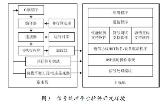

VSPWorks操作系统是Wind River公司推出的用于DSP的内存占用量小的高性能实时操作系统。VSPWorks RTOS能够与VxWorks RTOS进行通信,这样开发者就可以很容易设计出DSP与通用处理器组合在一起的系统。因此,在实现信号处理模块的操作系统时,选用VSPWorks操作系统为基础,扩充并行调试和负载平衡等功能。另外,还要考虑系统的容错和重构等问题。
作为通用的信号处理平台,是否受用户欢迎,很大程度并不在于技术的先进性,而在于其开发工具是否友好,开发环境是否完备。该信号处理模块为了方便用户应用,提供良好的集成开发环境(IDE),在IDE中不但包括编辑、编译、连接等一般工具,另外还针对并行系统开发的要求提供了任务加载工具、并行调试工具和负载平衡分析工具等。该开发环境在宿主机上运行,通过调试口(如RS232、JTAG)与目标系统连接。
该信号处理模块软件开发环境包含三个高度集成的部分:运行在宿主机和目标机上的强有力的交叉开发工具和实用程序;运行在目标机上的高性能、可裁剪的实时操作系统;连接宿主机和目标机的多种通信方式,如:以太网、串口线、仿真器等。信号处理模块软件开发环境如图3所示。
