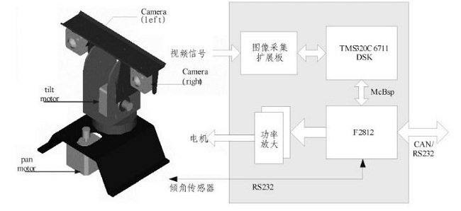

系统整体结构如图1所示。在C6711DSK基础上,通过其外围扩展接口扩展图像采集功能。TMS320C6711和TMS320F2812之间通过McBsp接口实现芯片之间信息的交换。F2812与PC机之间通过CAN总线或者RS232实现通讯。系统中采用的倾角传感器是具有RS232接口的智能传感器。通过F2812的SCI可以实现RS232串口,进而实现倾角传感器配置和数据采集。

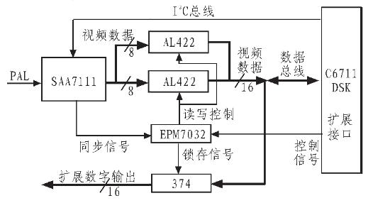

系统采用Philips公司提供的专用视频解码芯片SAA7111实现模拟视频信号的采集。SAA7111与C6711之间通过专用视频帧存储器AL422实现,外围接口逻辑由一片EPM7032实现,如图2所示。

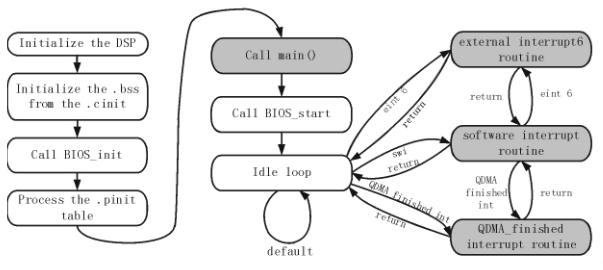

C6711软件设计过程中充分地考虑流水线处理的特点,充分发挥流水线的功能实现多种任务并行执行是设计的关键。因为系统采用帧缓冲存储结构只能完整地保存一行图像数据,所以当一行结束时必须及时将数据从帧缓冲存储中读出来。设计中采用C6711的QDMA功能实现图像数据的读取,减少C6711计算资源的占用并实现C6711运算资源的最大利用。软件流程如图3所示。

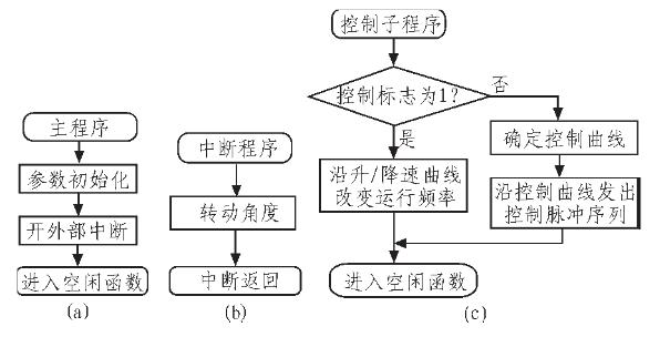

主动视觉系统对平台运动速度提出比较高的要求。步进电机在高速转动控制中容易出现失步的问题。电机失步会引起角度控制的误差,在控制中必须加以避免。避免步进电机失步是电机控制软件设计中的关键。为避免步进电机在加速和减速时出现失步,在加速和减速时采用升速/降速曲线进行控制,其控制软件流程如图4所示。

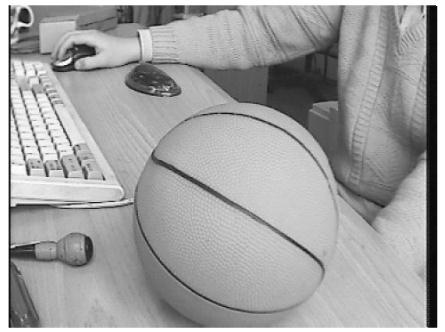

图像采集是系统中非常重要的一环,图像采集质量的好坏直接影响到目标检测的成败。实验中通过编写专门的图像采集程序,将采集到的图像存放在C6711DSK的SDRAM中,然后通过CCS2.0的图像调试工具读取图像,并在CCS调试界面中显示出来,从而验证图像采集质量的好坏。图像采集的实验结果如图5所示,实验结果说明图像清晰完整且颜色正常。

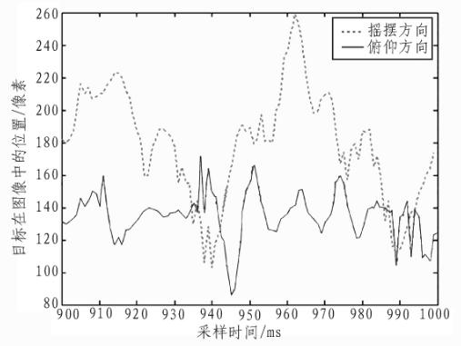

在实验室真实环境下采用桔红色的排球作为跟踪目标,在距离系统正前方1.5米左右处以不同方式运动。跟踪控制采用比例控制实现,通过对静止、水平往复运动、垂直往复运动、圆周运动目标的跟踪性能的分析验证系统的性能。图6显示了系统对水平往复运动目标进行跟踪的结果。
