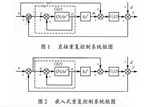

基于内模原理的理想重复控制系统的前向通道上含有一个周期性延时环节,不可避免它会导致动态性能较差。到目前为止,要实现高性能的控制效果,最为有效的方法有如下两种:一是直接重复控制,引入前馈,通过前馈提高动态响应,其系统结构如图1所示;二是嵌入式重复控制,它在重复控制器侧加入PI调节器,通过 PI调节来提高动态性能,其系统结构如图2所示。
理想重复控制器Q(z)=l,当扰动的角频率ωd是输入信号角频率ωr的整数倍,即ωd=nωr时,可以得到z-N=1,就是说,理想的重复控制器可以消除任意次谐波,可以对小于采样频率的1/2下的任意次谐波进行无差跟踪。所以本文中提出的控制器通过重复内模来抑制周期性干扰,实现稳态特性,PI控制提供动态补偿,该控制器兼顾了PI经典控制设计简单,实现方便的优点,同时弥补了重复控制单周期延时的缺点。

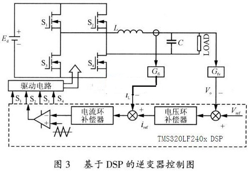

图3为基于DSP的逆变器系统控制方案的示意图,如果系统引入电感电流内环,不仅可以增加系统的稳定性,还能适当降低谐振峰值。因此,在重复控制电压外环的内部加入电流内环,构成重复控制双环,可以增加重复控制系统的稳定性,还能降低补偿器设计难度。
系统模拟部分主要是功率电路和接口电路,数字部分。接口电路是设计时需要特别考虑的,它需要实现数据的转换(A/D,D /A),针对不同的A/D,还需要特别设置电平转换电路。而门极驱动电路不仅要提供足够的能量以驱动功率模块,还需要隔离,以保护数字芯片。最后通过数字部分的编程,实现数字控制。
