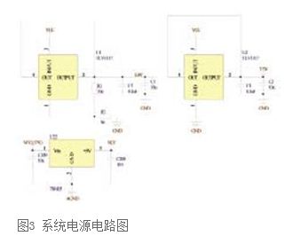

系统电源模块设计
主系统额定输入电压DC12V,78M05(图3中U22)转换出DC5V(供无线通信模块使用)再由TLV1117-3.3(图3中U2)和TLV1117-ADJ(图3中U1)转换DC3.3V和DC1.6V供DSP系统使用,系统电源电路如图3所示。

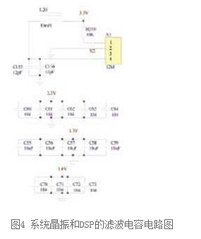

由于本系统需要将采集到的信号做信号分析和变换等工作,对DSP的时钟信号有较高的要求,因此采用12M有源晶振作为DSP系统工作时钟源。DSP等各个芯片的滤波电容均放置于芯片的底层,一方面可以节省顶层布线空间,另一方面可以较好地滤除电源产生的毛刺等干扰信号。另外将10uF和0.1uF的电容交叉放置可以产生更好的滤波效果,系统晶振与DSP的滤波电容电路如图4所示。

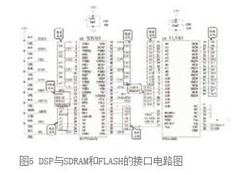

DSP与SDRAM和FLASH的接口电路设计
本系统硬件设计中涉及较多的DSP与存储器的连接与访问。TMS320VC5509A的外部存储器接口除了对异步存储器的支持以外,还提供对同步突发静态存储器(SBSRAM)和同步动态存储器(SDRAM)的支持。异步存储器可以是静态随机存储器(SRAM)、闪存等存储设备,也可以是A/D转换器件、并行显示设备等。DSP与SDRAM和FLASH的接口电路如图5所示。
存储模块的设计
DSP既可将SRAM作为程序存储器,也可作为数据存储器。本系统用FLASH存放程序,在系统运行时,为提高运行速度,需将程序从FLASH搬至快速SRAM中运行,此时SRAM地址映射在程序空间中,而当系统的数据存储空间超过内部RAM时,SRAM地址映射在数据空间中。系统采用HY57V641620型动态数据存储器SDRAM作为SRAM。
为了充分发挥DSP性能,在加电后需要将用户代码装载到高速RAM存储器中运行。FLASH存储器是一种高密度、非易失性的电可擦写存储器,存储量大,使用方便,适用于低功耗、高性能的系统。设计FLASH与DSP的接口时,FLASH的数据线和地址线分别和DSP的外部数据和地址总线相连,FLASH的分页控制位A[13:18]位连接CPLD,对CPLD编程实现寄存器控制高位译码,使得DSP可以访问FLASH的高位存储地址段。

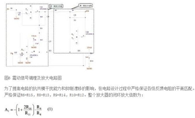

传感器调理及放大电路设计
(1)地震动信号采集电路
考虑到地震动信号的频率均为150Hz以下,在仪器用测量放大器的基础上添加了低通滤波电路,以进一步抑制环境高频噪声对信号产生的不良影响,该低通滤波器将采集到的地震动信号频率限制在340Hz以下。
OPA4336是CMOS型、轨对轨输入输出的运算放大器,提供了4个独立的放大器,具有高输入阻抗、低输入失调电压、低输入偏置电流、低噪声等特点,其电源工作范围为2.3V~5.5V。系统放大电路由两级组成:两个对称的同相放大器U6A和U6C构成第一级,U6B为第二级放大器,U6D是声音放大器,震动信号调理及放大电路如图6所示。
该两级放大电路,既满足电路稳定性要求,又可提供一定倍数的增益。对经过放大的信号进行A/D转换后即可送入DSP进行信号的采集与识别。

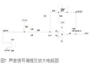

(2)声信号采集电路
声音放大电路附加了一个一阶低通硬件滤波器(C41=470pF)以消除较高频环境噪声。此外,由于采用单电源模式,供电电压为3.3V,因此需提供一偏置电压将参考电平拉高1.6V,以保证信号的完整性。为了电源去耦,应在电源引脚和印制线路板上与运放参考端之间连接一个旁路电容。同时该电容在元器件布局时应尽量靠近运放电源引脚。VOICE接声音传感器,AIN1接DSP的A/D转换接口ADC1。声音信号调理及放大电路如图7所示。

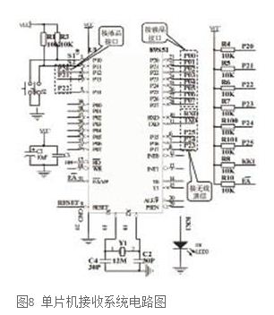

单片机接收系统电路设计
采用ATMEL公司推出的AT89S52作为单片机接收系统主控芯片。AT89S52除了具有8051的全部功能外,还内置了一些比较实用的功能部件。如AT89S52内部的程序存储器是8KB可擦写的FLASH存储器,支持在线系统编程ISP,调试非常方便。单片机接收系统电路如图8所示。
