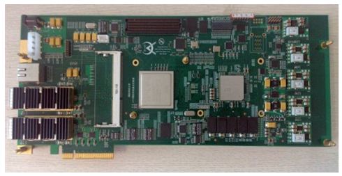

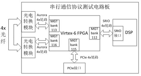

本文以实验室自行开发设计的PCIe光纤接收处理板(以下简称测试电路板)为测试平台。测试电路板的结构图和实物图分别如图1,图2所示。其中,FPGA选用XC6VLX240T-2FF1156,该芯片含20个GTX收发器,链路线速率可达6.6Gb/s。DSP选用TMS320C6678,该芯片含有SRIO接口,支持1x、2x和4x链路。光电转换模块选用FCBG410QB1C10,它包含4条链路,带宽可达40Gb/s。故而测试电路板的硬件设计符合本测试对数据传输速率的要求。
图1 测试电路板模块结构和链路连接图
图2 测试电路板实物图

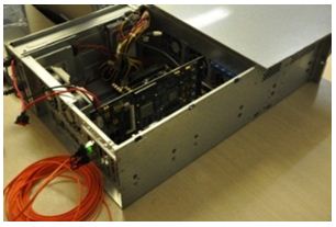

如图3所示,将测试电路板插入服务器主板的PCIe插槽中,并将光纤接入测试电路板,完成测试平台的搭建。本测试中,PCI Express 2.0协议用于实现FPGA与服务器的数据通信,Serial RapidIO 2.0协议用于实现FPGA与DSP的数据通信,Aurora 8B/10B协议用于实现FPGA的光纤自发自收通信。由于三种协议都在物理层进行8B/10B编码,故在本测试工作模式下,它们的极限速率均为

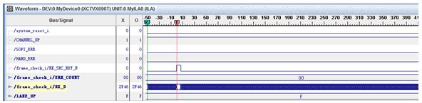

使用ChipScope软件观察FPGA相关信号如图4所示。观察RX_SRC_RDY_N可以发现,平均每4992周期出现7个周期的数据无效信号。由于接收数据时钟频率为250MHz,数据位宽为64bit,故本测试中,Aurora 8B/10B协议单向传输速率为,

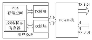

FPGA方面,本测试通过设计用户模块,实现对PCIe IP核的控制,完成DMA读/写操作。FPGA模块结构如图5所示。
图5 PCIe 2.0通信测试FPGA模块结构
为便于服务器对测试电路板FPGA进行控制,在FPGA的PCIe存储空间模块中,定义了若干控制/状态寄存器,这些寄存器的作用有:DMA读/写初始化,控制DMA读/写的启动与停止,标志一次DMA传输是否完成,设置一次DMA传输的数据量等。

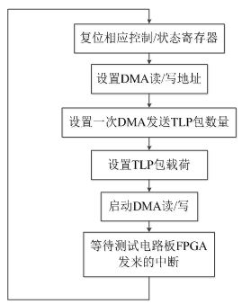

服务器通过PCIe接口对测试板FPGA控制/状态寄存器进行读/写操作,来控制DMA的进程。每次DMA完成后,处理板FPGA会向服务器CPU发送一次中断。服务器对测试电路板FPGA DMA传输的控制流程如图6所示。
图6 PCIe 2.0 DMA传输控制流程图

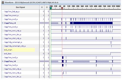

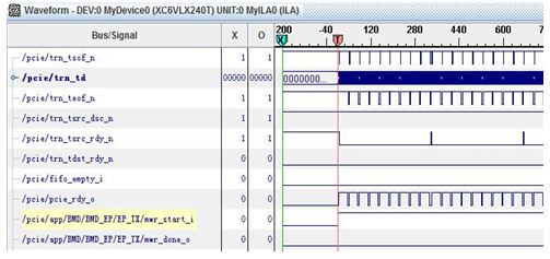

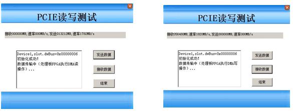

本测试将TLP包载荷数设为256Bytes(IP核允许的最大值),每次DMA传输的TLP包的数量为16384,故每次DMA传输的数据量为4MB。使用ChipScope软件观察FPGA内部的PCIe 2.0 DMA读/写相关信号,如图7,图8所示。本测试开发了PCIe读写功能测试软件,实现PCIe传输数据量和传输速率的实时显示。传输速率通过1s内DMA传输完成的次数来计算。测试结果如图9(a)、(b)所示。PCIe 2.0 DMA读的数据传输速率为1.770GB/s,DMA写的数据传输速率为1.820GB/s。
图7 PCIe 2.0 DMA读测试信号波形
图8 PCIe 2.0 DMA写测试信号波形
图9 PCIe 2.0 DMA读写速率测试结果(a)DMA读测试(b)DMA写测试

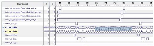

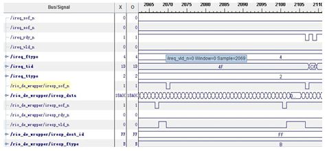

使用ChipScope软件观察FPGA相关信号,如图11,图12所示。
图11 SRIO 2.0读测试信号波形
图12 SRIO 2.0写测试信号波形
本测试中,FPGA每连续发送16384个SWRITE或NREAD包后,都会向DSP再发送1个门铃消息。因此,可以通过计算DSP收到的相邻两个门铃的时间间隔来计算SRIO读/写速率。
经测算,当FPGA执行SRIO读/写操作时, DSP接收的相邻两个门铃的平均时间间隔为分别为2.490ms,2.266ms。故SRIO 2.0读操作的数据传输速率为,

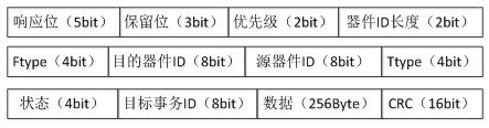

SRIO 2.0协议的主要开销为物理层编码开销和数据包开销。本测试采用8位路由和34位偏移地址。该条件下SWRITE事务、RESPONSE事务的数据包结构分别如图13、图14所示。
图13 SRIO 2.0 SWRITE包结构
图14 SRIO 2.0 RESPONSE包结构
由图13可知,FPGA每发送一个SWRITE包,会带来10字节的开销,另外,DSP会返回一个4字节确认接收符号。故本测试中SRIO写操作的理论数据传输速率为,

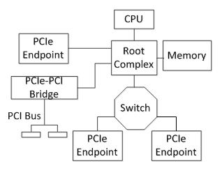

PCIe规定了生成树拓扑结构,这种结构适合于单个主机,多个外围设备通信模式,但限制了端点数量,且不支持任意节点与节点间直接通信。PCIe的典型网络拓扑结构如图15所示。
