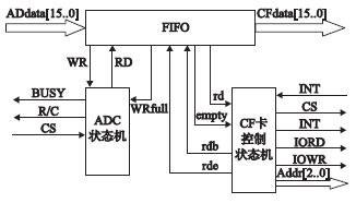

FPGA设计内部结构简图如图2所示,由FIFO、CF卡控制状态机、ADC接口控制状态机三部分构成。
图中由左向右的宽箭头表示数据流,ADdata[15..0]是与A/D转换连接的数据总线,CFdata[15:0]是与CF卡连接的数据总线。单线箭头表示输入输出及FPGA内部各个模块间的控制信号线。从数据流向看,数据在ADC接口控制状态机的协调下通过ADC接口送入FIFO中,经过FIFO的缓冲后,在CF卡控制状态机的协调下,数据传输存储到CF卡;当CF卡存储满时,FPGA通过ADC状态机停止A/D的采集,并提示用户更换CF卡。
2.2.2数据双缓存器FIFO
由于与CF卡接口的数据传输方式是突发的数据块传送,每个数据块是用很高的速率传送到CF卡,这样就必须有缓存把A/D采集来的数据先缓存,然后发送到CF卡进行存储。然而FPGA内部的FIFO不足以支持系统中大量数据的暂时存储,这就要求很大的中间缓存。在本系统中利用FPGA对外部SDRAM的控制,以达到大量高速存取数据的功能。SDRAM选用MICRON公司的MT48LC4M32B2,存储容量为128MB,数据带宽为32位,内部由4个BANK组成,每个BANK有4096行和256列。
图2 数据采集与传输控制结构示意图

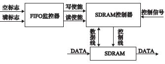

本文设计的FIFO系统由FPGA和SDRAM两部分组成。其中FPGA内部包含FIFO监控器、缓冲器、SDRAM控制器三个模块。FIFO监控器的作用是将SDRAM的状态转变成SDRAM控制器的读、写信号。若操作为向SDRAM写数据,则在SDRAM满时,FIFO监控器送出一个信号,以阻止写操作继续向SDRAM中写数据而造成溢出;若操作为向SDRAM读数据,则在缓冲器已空时,FIFO监控器送出一个信号,以阻止读操作继续从SDRAM中读数据而造成无效数据的读出。FIFO系统的模块结构如图3所示。
图3 FIFO模块结构示意图

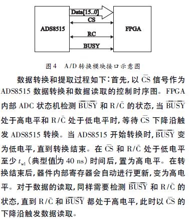

对A/D转换器的编程,主要是FPGA对ADS8515的控制信号进行写逻辑,其接口示意图如图4所示。
图4 A/D转换模块接口示意图

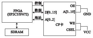

CF卡有三种访问方式,分别为I/O模式、Memory模式和TrueIDE模式。本系统采用TrueIDE模式访问CF卡。需要在电源加电启动时将OE接地,见图5,让CF卡工作在TrueIDE模式。当CSEL输入信号接地时,CF卡工作方式为主模式;CSEL输入信号接高电平时,CF卡工作方式为从模式。本系统中将CF卡配置成从模式工作方式。当采用TrueIDE访问模式工作时,第3位到第10位地址线接地,WE信号接高电平。
图5 FPGA与CF卡接口示意图

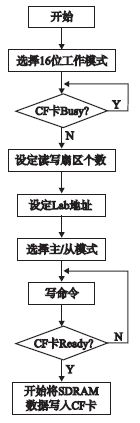

CF卡的数据存储以扇区为基本单位。系统向CF卡写入一个扇区的数据,如图6所示。首先根据控制命令设定16位工作模式,设置将写入的扇区数目、相应地址和访问模式,然后发送写命令,等待CF卡准备就绪后,从数据缓冲区SDRAM写入CF卡中。
图6 向CF卡写数据流程图
