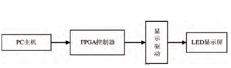

该系统主要包含PC主机、FPGA控制、显示驱动、LED显示屏等,如下图1所示。
图1 系统总体框图

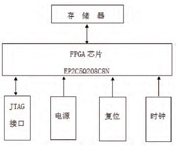

由上图可知,系统主要以FPGA控制模块和LED点阵显示屏为硬件平台,利用PC主机将所要显示的字符、图形以及视频信息传输给FPGA控制器,FPGA控制器将这些信息进行转换后,再通过驱动模块把数据传输到LED屏显示。在本系统中,FPGA控制器是最核心的部分。PFGA控制器系统正常工作的配置需包括FPGA主芯片、存储器、程序下载接口、电源模块、复位电路以及时钟模块等,如下图2所示:
图2 PFGA控制器系统图
以上为保证FPGA控制器正常工作的最低配置要求,该系统还有很强的扩展功能,例如还可以给它扩展VGA视频接口进而来控制点阵屏来显示视频信息;还可以为其扩展网络接口,从而可以通过网络来传输要显示的信息,甚至还可以通过网络来对FPGA进行网络在线编程等等。
