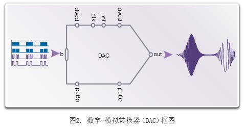

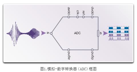

从物理集成的角度来看,两种数据转换器的信号接口相似,只不过ADC是将模拟输入信号转换成数字输出信号(图1),而DAC是将数字输入信号转换成模拟输出信号(图2)。
△模拟输入(in)/输出(out)信号有差分传输和单端传输方式,可有一个、两个或两个以上的通道;
△数字输出/输入(b)信号是模拟输入/输出信号的数字表现形式;
△参考电压可由内部基准电压源或外部输入;
△转换时钟(clk)可由内部锁相环驱动,或是由芯片外部提供;
△可提供电源和接地电源连接,包括模拟电源(avdd)、数字电源(dvdd)、模拟接地(agnd)和数字接地(dgnd)

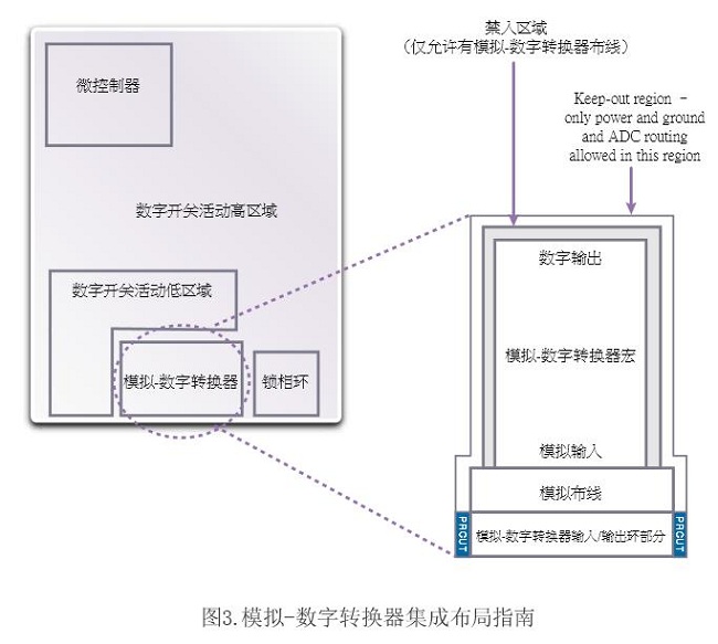

技术1:在活跃逻辑(攻击者)和模拟模块(受害者)之间保持一定距离
对于普通的模拟-数字转换器,采用这一技术可按照图3中的四个步骤进行操作:
1. 将数据转换器(如模拟-数字转换器)远离数字开关电路;
2. 数据转换器数字接口朝向芯片噪声较大区域,而模拟接口朝向芯片较安静区域;
3. 将时钟源(如锁相环)尽可能靠近数据转换器;
4. 如果数据转换器临近区域有数字开关走线或逻辑块,请设立一个禁入区域
(即没有金属、晶体管或有源区的区域),以便将数据转换器与逻辑块或布线隔离开。

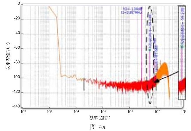

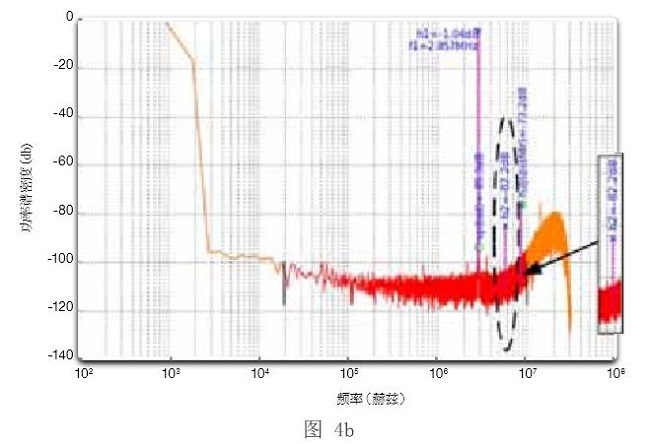

图4a显示了28纳米12位Sigma-DeltaIQ模拟-数字转换器频谱,可以看到转换器输入与基准信号之间有耦合。这会导致第二谐波(h2)能量过大,将总谐波失真(THD)降低近14dB。相反,图4b显示的是相同IQ模拟-数字转换器在耦合消除后的性能,这会使总谐波失真改善,达到-72dBc。

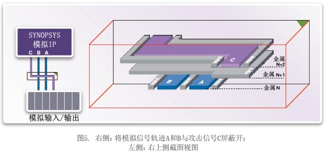

为尽可能减少关键模拟信号的噪声耦合或串扰,特别是在串扰无法避免的情况下,设计人员应在攻击者和受害者轨迹之间增加屏蔽。图5介绍了增加有效屏蔽的正确方法:通过中间层(金属N+1)将以金属N布线的模拟信号轨迹A和B与以金属N+2布线的噪声信号C屏蔽开来,完全覆盖重叠区域,并与干净的模拟接地电源连接。通过在临近信号增加金属层走线,可在同层的金属间(分别是金属N与N+2)实现进一步屏蔽隔离。
只有在必须的情况下才增加屏蔽,而且是不沿着所有路径,以避免不必要地增加信号寄生电容。

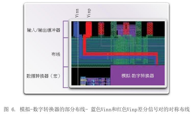

为确保模拟差分信号的共模噪声抑制达到最佳效果,设计师应根据电阻、长度、电容性负载和其他信号的寄生电容耦合、邦定线特征和印刷电路板(PCB)线路等等,对差分信号布线匹配。图6是从模拟-数字转换器到I/O匹配后的输入(红色Vinp和蓝色Vinn)布线.

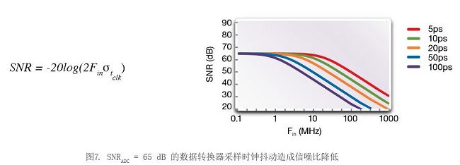

基于数据转换器的系统性能,如通讯接口,取决于采样时钟的质量。模拟-数字转换器信号采样瞬间的不确定性增加了转换噪声,因而降低了转换器性能。采样瞬间的不确定性称为“抖动”。时钟抖动(σtclk)决定了数据转换器可达到的最大理论SNR(信噪比)值。图7显示信噪比是采样时钟抖动的一个函数,将信噪比、时钟抖动和信号频率(Fin)关联起来。以模拟-数字转换器固有的65dB信噪比(SNRADC)为例。
从图7可以看出,采样时钟抖动对转换性能(信噪比)的影响与系统处理低频率信号无关。但是,采样时钟抖动的影响随着所处理信号的频率增强而增加

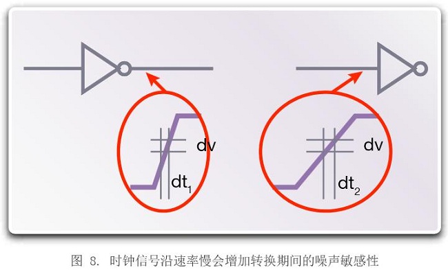

技术8:检查时钟沿速率
对于时钟路径上的任何电路而言,应保证有足够的驱动强度限制时钟的转换速率。时钟沿转换时间长会增加噪声敏感性,因而增加抖动(如图8所示)。根据经验,~100ps的转换时间是适当的。

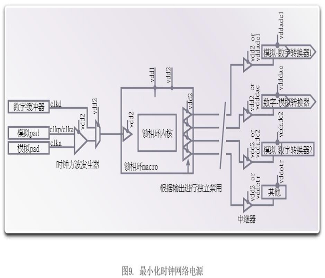

技术9:尽量减小电源域转换
由于信号沿着时钟网络进展,并在不同的电源域进行转换,信号会受到不同电源的电源噪声耦合的影响。这会导致抖动增加。因此,时钟路径中的所有缓冲器应由同一个电源域(无论是源极电源或终极电源)供应电源。
图9是系统芯片内时钟分布网络的示例。如图所示,锁相环在vdd2电源域生成时钟为四个模块所用,它们是:两个模拟-数字转换器(ADC1和ADC2)、一个数字-模拟转换器和一个通用逻辑块。在这个图中,repeater单元由源极电源(锁相环buffer,vdd2)或是由终极电源(vddadc1、vdddac、vddadc2或vddotr)供电。

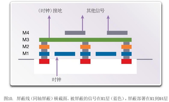

技术10:将时钟信号与攻击信号屏蔽开
将时钟信号与攻击信号屏蔽开,目的是避免噪声与时钟耦合并减少抖动。图10介绍了一种屏蔽信号的方法。在图中,信号路径为M1(蓝线),在各个方向与电路中的其他信号屏蔽开。屏蔽层通常与时钟网络相同的接地电位连接。

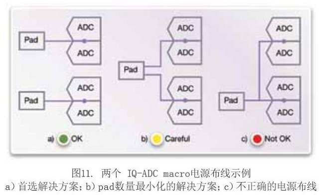

集成多个数据转换器时,设计师应使用专用电源布线,至少包括IO电源。图11a解释了两个IQ-模拟-数字转换器情况下的要求。
对于pad数量受限的系统,只要数据转换器使用相同的时钟频率和相位,多个数据转换器就可以共用相同的IO电源(如图11b所示)。布线必须与I/O电源(采用星形连接)隔离,并保持电源分布对称。图11c图示说明了不正确的电源分布。在这个例子中,电源分布没有保持对称,造成性能降低和串扰。
