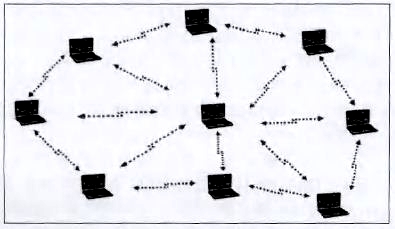

ad hoc WMN网络通常是由移动客户端设备组成,无须固定基础设施网络,该模式下通信的两个或多个无线客户端形成了一个独立基础服务集,网络中所有客户端设备是对等的,都可参与数据包的转发,ad hoc网络示意图见图1。
图1 ad hoc网络示意图
ad hoc WMN网络适合稀疏连接要求、低带宽、临时性、小范围,具有一定可靠性和灵活性的网络需求,不能为企业、ISP 和公共安全所用,不适合大范围和无线宽带网络用户的需求。

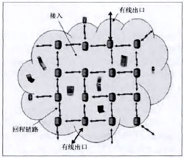

固定基础设施的WMN网络是由节点AP和客户端组成, 节点AP之间的连接是通过无线方式,组成多跳回程模式,其中的一个AP或几个AP连接到有线网络,作为路由出口,如图2所示。 这种模式下的AP通常具有两个无线接口,一个用来完成用户端数据的接入,另一个用来完成用户数据的转发。所有数据的转发都是通过AP完成,客户端设备不参与数据的转发和路由过程。
图2 多跳WMN网络示意图
由于固定基础设施的WMN网络的每个节点具有数据转发能力,这样不必加大功率,可以利用中间的节点绕过障碍物或建筑物,实现覆盖,同时可以增加网络中AP的有线出口,从而增加网络容量,非常适合城区密度大的建筑群的覆盖,以及网络升级扩容。

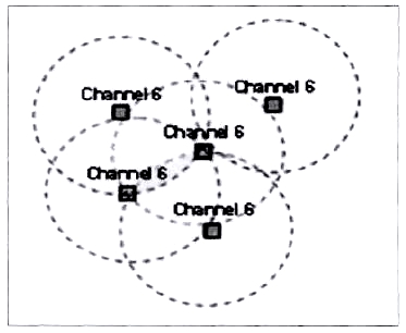

在多点对多点模式的网络中,每一个AP的收、发信息时均使用相同的信道,所有的AP 接收和回程也使用相同的载频,如图3所示,每个AP采用的信道均是Channel 6。
图3 多点对多点模式
在这种拓扑模式下,由于所有AP的接入和回程均采用相同的载频,当一个AP接收信息或发送信息时,其他的AP均处在等待中,同时,一个AP在同一时间只能接收或者只能发送,不能同时处理收发工作,因此网络的容量比较低,只适合数据业务的应用。

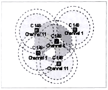

在点对多点的模式中,AP 的接入和回程采用不同的载频,其中不同AP的接入可以采用不同的载频,但所有AP 的回程均采用相同的载频,相同的信道。如图4所示,AP使用的接入信道可以是Channel 1、6、11,而回程信道只有Channel 148。
图4 点对多点模式
在这种拓扑模式下,当AP接收客户信息时,它可以同时发送信息,这样所有AP的接入可以采用不同的信道,避免了争抢信道,增大了网络的容量,但由于所有AP的回程均采用相同的信道,因此当所有AP需要回程传输时,需要竞争、等待。这样的网络模式适合低容量的网络应用,不适合实时性要求较高的语音、视频业务。

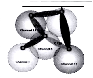

该模式所有AP的接入均采用不同的接入信道,所有AP的回程也采用不同的回程信道,这样就避免了AP传输信息时所有信道的争抢,减小了数据时延、提高了网络的容量,适用于高性能、实时性要求高、可扩展性强的网络。如图5所示,不同AP所使用的接入信道和回程信道均不同。接入信道可选择Channel 1,6,11,回程信道可选择Channel 53,61,148,153,161。
图5 点对点模式
工作在点对点模式的AP通常由3个以上的射频单元组成,一个模块用于接入层,通常采用802.11b/g/n 协议,2-4个模块用于的回程传输,采用pre-Wimax或Wimax 协议。由于回程采用了多个射频模块,因此极大的提高了网络容量,另一方面再增加有线出口点,可以将网络带宽提高到上百兆。

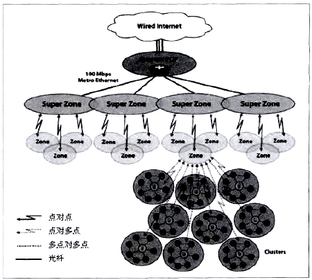

在规划一个大型城市无线网络时,需要采用分层设计的方法。如图6所示,WMN网络分三3层,第一层是连接到有线网络的 super zone ,组成super zone的AP通常是由3-4射频模块的AP组成;第二层是由与super zone中AP相连接的AP组成,这类AP通常由2-3射频模块的AP组成,称作zone;第三层是最末端,称作cluster,由单模块的AP组成。
图6 多级-多跳WMN网络
多点对多点模式通常作为网络的最末端cluster, cluster 区域里所有的AP工作在2.4G的频段 ,每个AP之间都通过相同的信道进行通信。这种模式的网络成本最低,适合仅有数据需求的业务,如仅对连接性有要求的移动网络,用于数据传输率非常低的大型传感器网络和抄表网络。
第二层zone的回程拓扑模式为点到多点,zone中的AP通过点对多点方式与几个cluster 进行连接,zone区域中的用户由于不需要与回程共享2.4G,因此可以提供比cluster高的带宽的流量,但仍不适合对实时性要求高的业务。
最高层super zone的回程拓扑模式采用的是点对点,即super zone中的AP通过点对点方式与zone中的AP进行通信。这样可以保证每个回程链路工作在最大带宽25-30Mbps,不需要共享,因此时延最小,可以为用户提供高速数据业务和实时性要求高的业务,如语音和视频业务。

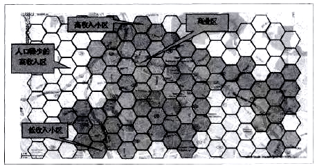

WMN网络的分层设计,可以充分、合理利用已有的网络资源,使系统达到总吞吐量的最大化、总传输功率的最小化、服务质量(QoS)的最优化。这种网络具有迅速按需形成固定或移动拓扑结构的能力,并且其多跳传输机制也能保证Mesh在不方便采用传统光纤等有线方式布网或有线布网成本过高的场合得以低成本的应用。同时这种网络可以极大地节约成本,按照用户业务需求分布进行网络规划,如图7所示。图中的商业区部分采用点对点拓扑模式,高收入小区部分采用点对多点模式,人口稀少和低收入小区则可采用多点对多点拓扑方式。
