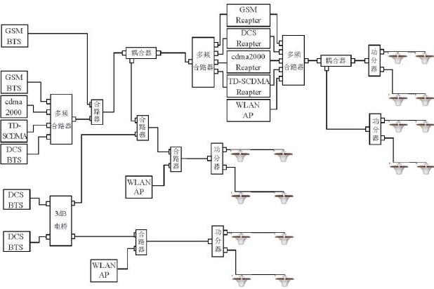

典型天馈系统拓扑如图1 所示。
图1 典型天馈系统拓扑图
多种制式的射频信号由各基站发出后经由多频合路器或电桥等具有合路功能的无源器件合路后通过线缆传送到建筑物各处分布的吸顶天线或壁挂天线,由天线发射出去进行覆盖。合路后的信号也可经由耦合器,通过耦合器耦合出一部分信号直接覆盖。另外,由于多级级联因使用较多的无源器件插入各器件的插入损耗累加会对信号产生较大衰减,或进行较远距离传输射频信号会在电缆传送的过程中产生较大的衰减,可将合路后的信号接入多频合路器的输出端口(即反向使用腔体多频合路器)作为功分器使用,信号经过多频合路器滤波后,由多频合路器的输入端口输出,由于各端口的带通滤波特性,各端口仅输出该端口工作频段带内的信号,这些信号可传送到各制式专门的直放站进行放大后再输出后合路再覆盖,以 补偿信号在链路上的损耗和衰减,最终满足链路预算设计各项参数,以保证各点的覆盖效果。

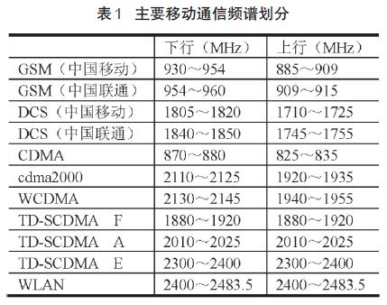

上述这些干扰是我们在工程实践中不愿遇到但是又很难避免的问题,无源器件在室内分布系统中起到连接、多系统合路或分配的作用,在这个过程中选取适当规格与参数的无源器件或减轻、或避免干扰造成的影响,而不当地使用无源器件或器件规格不符或性能不达标则会产生或加剧干扰。我国目前主要移动通信所占用频率划分参见表1。
表1 主要移动通信频谱划分
若基站产生两载波信号,频率分别 为f1和f2,则三阶互调产物频率为F3,五阶互调产物为F5,即:
F3=2f1- f2和F3=2f2-  f1
F5=3f1- 2f2和F5=3f1-  2f2
将各制式发射频段频率最低和最高边缘频率代入上述公式,则可得出各发射频段产生互调产物频率。通过计算可知这些互调产物的频率有可能落在系统本身的上行频段造成自身干扰,也有落入其它系统上行频段造成系统间干扰,另外信号的倍频和谐波也有可能造成干扰。系统内和系统之间干扰是普遍存在的,特别是在多制式共用室内分布系统中这种干扰更为普遍,因此在无源器件的选择上特别是起到合路作用的器件应特别注意。
