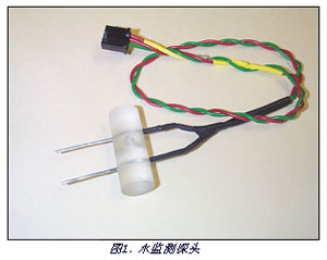

水监测传感器探头
水监测传感器探头如图1所示,如上所述,该传感器不是针对最终产品设计的。它由一片塑胶材料固定屏蔽夹子形状的电极。电极之间的距离可以任选或由具体材料决定。传感器通过一个间距为0.1的4引脚连接器直接连接到MAXQ3210评估板的J4 (引脚9-P0.4、11-P0.5/CMPI和13-P0.6)。1.0M电阻(图中靠近连接器的导线部分)作为传感器电极的一个上拉电阻,该电阻直接焊接到连接器的一个引脚。

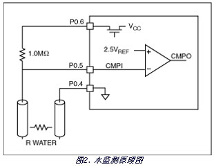

水监测传感器探头与处理器的连接原理图如图2所示。传感器一端连接至MAXQ3210的内部模拟比较器输入端CMPI,P0.5。该输入还与1.0M电阻相连,电阻的另一端接处理器的端口引脚,P0.6。软件将P0.6配置为输出,并在系统初始化部分将其置为高电平。由于比较器具有高输入阻抗,这种配置在正常条件下使CMPI接近于VCC (例如,传感器电极没有浸入水中)。传感器的另一端连接至端口P0.4,P0.4配置为输出引脚并置为低电平。当两个传感器电极都浸入水中时,水的电导率强行比较器输入下拉至地。发生这种情况时,比较器输出CMPO改变。关于模拟比较器及其工作的详细信息将在本文的后续内容讨论。

MAXQ3210内置1位模数比较器及其2.5V的电压基准,这些电路是本应用的关键。比较器有两个输入端,+和-,如图2所示。比较器输出是两个输入端模拟电压之差的函数。本应用中,2.5V基准连接至“+”输入端,“-”输入端连接至传感器的一端。如图所示,“-”输入端通过一个1.0M电阻由设置为高电平的端口P0.5上拉至高电平。因此,在正常状态下,“-”输入端电压接近于5V,高于“+”输入端2.5V基准电压。比较器的极性选择(CPOL)位CMPC.1在本应用中设置为0。比较器输出结果CMO如下:
CMO = 0当(VREF < CMPI)时
CMO = 1当(VREF > CMPI)时
由此可见,正常状态下比较器输出CMPO为0。当水监测传感器的电极浸入水中时,两电极之间的导电性将比较器输入拉至地电位。这种状态下,基准电压高于CMPI,比较器输出CMO变为高电平。由于比较器的高输入阻抗,正常情况(无报警)下,只有非常小的电流流入比较器输入端。当水监测传感器电极浸入水中时,水的电导率和1.0M电阻可以限制传感器电极之间的电流。
