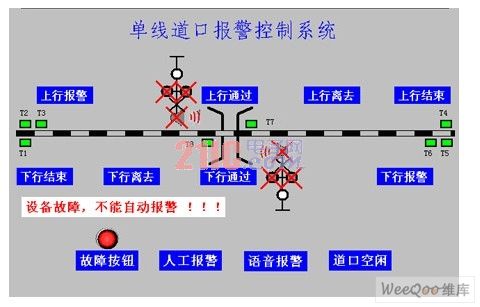

在有平交道口的铁道线路上、下行方向各设置四个磁性踏板开关,以上行方向为例,四个踏板设置方法如下:在列车接近道口800-1000米的位置设置三个接近磁性踏板开关(T1、T2、T3),离开道口100-200米的位置设置一个出清磁性踏板开关(T7)。下行方向设置方法与上行方法相同位置相反。当铁路工人作业或穿越铁路的行人无意触动踏板开关产生动作时有可能产生误报;当磁性踏板开关发生故障而未得到及时更换时有可能产生漏报,这些在道口报警系统中都是不可忽视的问题。因而在接近道口方向设置三个踏板开关并采用冗余技术(三取二),当列车通过三个接近踏板开关时,只有当两个或两个以上踏板开关同时动作时才确认列车到达,从而尽可能地减少误报和漏报的产生。当列车接近道口通过三个踏板开关时系统开始计轴统计进入道口的列车的轴对数,同时当列车通过出清踏板开关时系统同样统计列车的轴对数,当列车出清计轴停止并与进入道口计轴数相符时,表明列车出清。当列车到达时,道口信号机白灯熄灭、红灯闪烁、鸣响喇叭(或语音报警),同时室内显示器上动画显示列车运行状态,当列车出清后,解除报警,红灯灭白灯亮。各个踏板开关和信号灯灯丝以及嗽叭的状态都显示在屏幕上,当出现踏板故障、灯丝断线、扬声器断线等故障时,报警系统自动给出故障提示;同时记录每次报警的开始时间、结束时间以及故障的发生时间和恢复时间等。(用户界面以及踏板开关的布置[T1至T8为踏板开关]见图1)
图1单线道口报警控制系统用户界面及踏板开关布置图

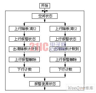

程序流程采用导向安全机制,将道口从空闲到列车通过到出清分成几个状态,在相应的运行策略实现道口自动报警的功能。步骤如下:(1)组织MCGS的用户窗口实现简单清晰的可视化界面。(2)利用强大的报表功能记录道口的报警情况并保存在系统中。(3)使用MCGS的运行策略能方便的控制流程并进行故障诊断。(4)使用MCGS的实时数据库保证道口报警控制系统的可靠性和稳定性。(程序流程见图2)
图2 程序流程图
