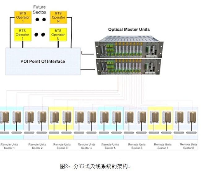

信号从附近基站或有线中继器耦合到光学主单元(OMU),然后通过光纤分配到一个或多个远端单元。远端单元通过单根光缆连接到OMU。为了以高成本效益的方式整合不同远端单元的上行链路,需要使用不同的颜色(波长)。

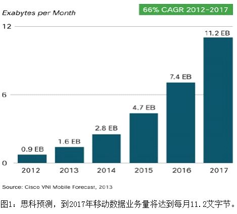

用户接入移动网络所用的设备复杂性的不断提高也使得高质量的无线覆盖成为必要。例如,2012年移动视频业务在移动数据中的占比就首次超过了50%。全球移动数据业务在2012年的增长率为70%,到2012年底达到每月885拍字节(PB),而2011年底这个数据是每月520PB(1艾字节=1000拍字节)。为了加深对这个数字的印象,有必要了解单位的换算:一个PB是1000000000000000B或1015 B,相当于1000太字节。这些令人惊骇的发展趋势正在推动运营商特别关注室内覆盖率来提升他们的网络。这种关注源自使用环境的重要性——人们还没有广泛认识到室内使用量会占到整个移动数据业务量的80%,以及对今后五年中增长速度不会放缓的预测(见图1)。

设计阶段现在比以往任何时候都重要,因为运营商现在给面向未来的室内覆盖系统给予了很高的优先级。提供可以达到的最高性能取决于最大化想要的因素——源于严格的射频设计过程的相对直接事件。高性能也取决于最小化不想要的因素,其中干扰和噪声首当其冲。制定鲁棒性的架构计划如今是很成熟的任务。有现成的交互式应用向这个过程普及全面的检查清单方法。这个阶段需要根据由必要覆盖区指定的远端光学单元的相对功率作出决策,然后由这个覆盖区提示决策者要求的单元数量和光学主单元的数量,传播来自远端的信号,并将它送到基站(见图2)。

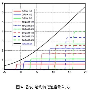

容量
图3所示的香农-哈特利信道容量公式是一种广泛使用的通过测量吞吐量和噪声之间的关系评估容量最优化的方法。公式是C=B log 2(1+S/N),其中:
●C=容量,单位是比特/秒/赫兹
●B=带宽
●S/N=信噪比。这涉及到S/N ~ 1/R n,n=路径损耗指数
●S/N ~ 1/NF
当功率、带宽和频率等变量不变时,运营商需要从基站获得更高的数据速率,同时如前所述将噪声系数保持在尽可能低的水平。图3表明,根据这个公式的基本原理,在更高阶调制(HOM)方案(如QPSK和QAM)中需要更高的信噪比(S/N)才能实现最大的容量。
