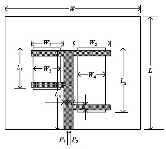

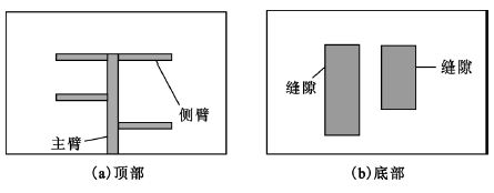

图1 是改进后的天线结构,该天线顶部是一个左右不对称的分支型微带线。分支型馈电的优点是该馈电方法可以获得较宽的带宽并且使天线在很宽的频率范围内达到很好的阻抗匹配。在本设计中,在接地板开了两个矩形缝隙,通过调整微带线分支和缝隙的相对位置以及矩形缝隙的大小来获得最佳匹配。
图1 天线的几何模型
为了实现接口的阻抗匹配,分支型微带线主臂的特性阻抗为50 Ω,侧臂的特性阻抗为100 Ω,根据经验式( 3) 、式( 4) 可以计算出微带线的宽度。
其中等效介电常数为
由此算出50 Ω 的微带馈线对应的宽度为3.0 mm, 100 Ω微带线对应的宽度为1.4 mm。天线的底部接地板上刻蚀了两个矩形缝隙,这样相当于引入了两个电抗元素,产生了两个谐振点。天线使用FR - 4 作为介质基板,基板的厚度为1.6 mm,相对介电常数为4.2,损耗角正切为TanD = 0.0003。接地板的尺寸为50 mm × 50 mm。由于缝隙所在地面的边沿存在较强的绕射场,所以选择合适的介质基片大小,可以获得较好的远场方向图。馈电点在宽边的中心,p1和p2为差分输入端口。

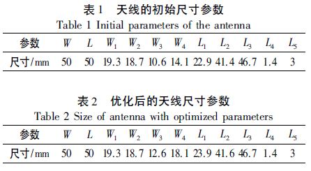

为了进一步探索天线的各个几何参数对天线回波损耗的影响,得到适合GSM 1900 MHz和ISM 2.4 GHz频段的工作特性,使用ADS 全波电磁场仿真工具对天线进行参数分析和优化。天线的各物理尺寸参数如图2 所示。
通过初步的仿真,天线的回波损耗对两个矩形缝隙的长度L1、L2和宽度W3、W4的变化比较敏感,因此选取以上4 个参数对它们进行参数分析。每个参数选取一个初始值,当一个参数变化时,其他参数保持不变。各参数的初始值如表1 所示。
图2 缝隙天线的设计参数示意

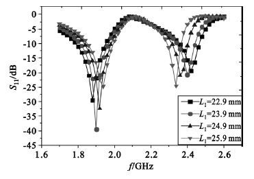

图3 给出了小缝隙长度L1对天线回波损耗的影响,L1尺寸选取从22.9 mm处以1 mm增加,其他主要参数保持不变,仿真结果可以发现在低频段处L1越大,谐振点右移,当L1 = 23.9 mm时,回波损耗最小; 在高频段处随着L1增大,谐振频率点左移,回波损耗减小但带宽也随之减小。

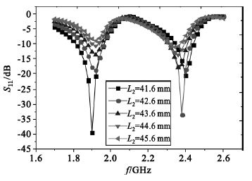

图4 给出了大缝隙长度L2对天线回波损耗的影响,L2从41.6 mm处以每1 mm增加,其他各参数保持不变。从图中可以看出在低频段处L2越小,回波损耗越大,带宽也相应的增加。谐振点基本维持不变; 在高频段处L2越大,谐振点向左移动,回波损耗越小,天线阻抗越来越不匹配。

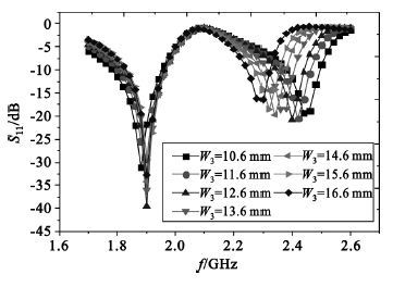

图5 给出了小缝隙宽度W3对天线回波损耗的影响,W3的大小从10.6 mm处以每1 mm增加,其他各参数保持不变。仿真结果显示W3对低频段的影响几乎很小; 在高频段处当W3增大时,谐振频率左移,回波损耗和带宽维持不变。
图6 为大缝隙宽度W4对天线回波损耗的影响,W4尺寸从14.1 mm处以每1 mm增加,其他各参数均保持不变。从图中可以看出低频段处W4越大,谐振频率略向右移,回波损耗越来越大,天线的匹配越好,带宽也相应的增大。在高频段处规律同低频段一样。通过仿真结果发现,调节缝隙的尺寸可以改变两个谐振频率的距离。再根据对频段的设计要求最后选定的缝隙尺寸的大小分别为L1 = 23.9 mm,L2 = 41.6 mm,W3 =12. 6 mm,W4 = 18.1 mm。最终得到了最佳的天线尺寸参数,如表2 所示。

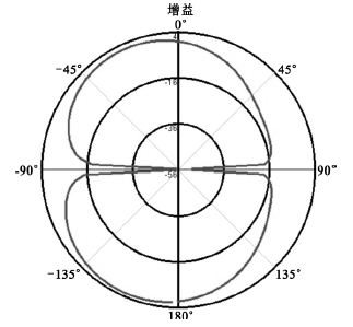

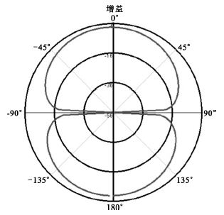

天线在谐振频率1.9 GHz 和2.4 GHz 两处的增益方向图如图7 和图8 所示。从图中可以看出该缝隙天线的辐射是双向性的,缝隙上、下方的辐射场最强,辐射强度基本相同。天线的谐振频率为1.9 GHz时,在XOZ 面上的最大增益为1.4 dBi; 天线谐振频为2.4 GHz 时,在XOZ 面上最大增益为2.9 dBi。天线的方向图具有一定的方向性,但是天线的增益并不高,因此这种天线可以作为全向天线来使用,适用于接收周围的射频无线能量。
图7 XOZ 面上的天线的增益( f = 1.9 GHz)
图8 XOZ 面上的天线的增益( f = 2.4 GHz)

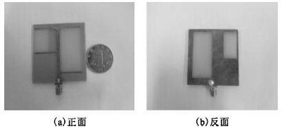

根据上一节的参数分析和优化结果,使用FR4双面PCB 板加工制作了该天线,并通过Agilent 矢量网络分析仪对天线进行了测试,天线的实物图如图9所示。
图9 天线实物的正面图和反面

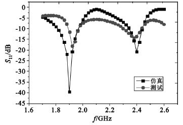

图10 给出了天线的输入回波损耗仿真和实测曲线,从仿真图中可以看出,天线的中心谐振点分别为f1 = 1.9 GHz,f2 = 2.4 GHz。当回波损耗S11 <- 10 dB时,天线在低频段的工作频率范围为1.82~ 1.96 GHz,带宽达到了140 MHz,天线在高频段的频率范围为2.34 ~ 2.45 GHz,带宽接近110 MHz。天线在谐振点处的回波损耗分别是- 40 dB 和- 20 dB,表明该天线匹配较好。实测得到的结果与仿真结果基本相同,低频段处谐振频段向右偏移约为1.92 GHz,高频段处谐振点略向左偏移,两谐振点处的回波损耗均有所减小。造成误差的原因包括加工天线过程中尺寸的微小误差,SMA 接头处焊接不良、接口处有能量损耗,环境干扰等因素。
图10 回波损耗测试结果
