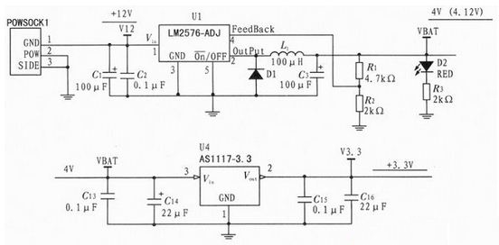

在主电路中,主控芯片STM32的工作电压为2.0~3.6 V,通信芯片SIM900A的工作电压为3.1~4.6 V,为使模块各个部分正常工作,必须对两者进行分别供电,电源供电电路如下:
图中V12外接12 V电源,经过电容滤波后输入到LM2576,实现12 V到4 V的转换,R1、R2在线路中起到分压作用,D2灯亮起时,表示模块已经正常供电。LM2576是美国国家半导体公司生产的3 A电流输出降压开关型集成稳压电路,具有完善的保护电路,比较稳定。
图2 电源模块

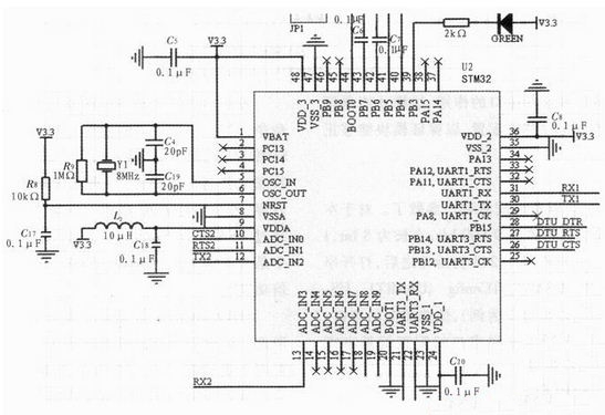

主控模块采用STM32单片机作为微控制器,该芯片能工作于-40~105℃的温度范围,MAX3232芯片用于串行口的电平变换,实现控制器与通信接口之间的通信。串口1与电源电平转换芯片Max3223相连,USART1_TX(输出,所以在配置GPIO时,定义该口的模式为推拉输出,USART1_ RX为输入,定义为悬浮输入模式。串口2与SN65LBC184D通信,实现数据的收发,USART2_RTS、USART2_RX为输入端口,模式定义为悬浮输入模式,USART2_CTS、USART2_TX为输出端口,模式定义为推拉输出。串口3用来控制SIM900A芯片,USART3_RTS、USART3_RX为输入端口,模式定义为悬浮输入,USART3_CTS、USART3_TX为输出端口,模式定义为推拉输出。
图3 主控芯片STM32

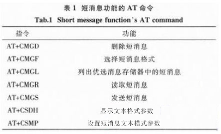

短信功能的实现主要涉及到两个关键部分,一个是AT命令,另一个是串口的读写。AT命令是主控芯片STM32和SIM900A之间的通信协议,完成对SIM900A的控制。短信的收发主要有两种模式,一种是文本模式,该模式只支持英文内容,另一种是PDU模式。本模块在完成初始化之后,首先通过USART向SIM900A发送“AT+回车”命令来检查AT命令是否正常工作,如果返回OK,则表示能够进行接下来的短信功能。
SIM900A的短信功能主要分为两个部分,第一:读取短消息。读取短消息的设置命令为:AT+CMGR,该命令生效后有两个返回值:index和mode,index就是接收到的短信的编号,我们将接收到的index内容放在一个长度为30的buf中,再将buf写入到串口3中,然后再读取串口3中的内容,这样,短信的编号就获取完毕。获取了短信的编号之后,就能去获取短信的具体内容,而短信的内容则存放在alpha中,它处于响应的第三个位置,通过get_fw(at_string,phnum,19,2)可将短信的内容取出来,这样短信的内容就获取到了。第二:发送短消息。发送短消息的设置命令为:AT+CMGS,首先将发送短信的电话号码存入到一个buf中,将这个buf写入到串口3中,以此获取手机号码。而短信在发送的时候,短信内容之前会带一个“>”号,在程序设计时,只要检测到“>”号时,后面的内容也就是短信发送的内容,最后将短信的内容写到串口3即可。
2)相应的AT命令

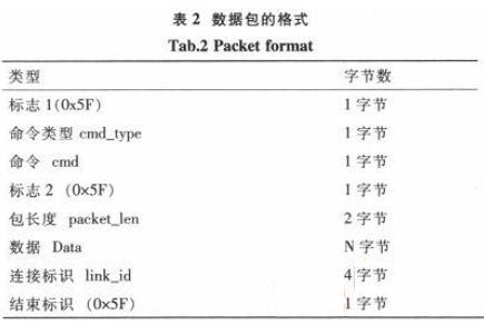

数据包的具体格式如下:
数据包头已经定义为S_PACKET_HEADER结构类型,link_id为DWORD类型,对于发送,填写目标link_id,对于接收到的数据包,则为源link_id(由服务器自动转换填写),结束标志为0x01,数据Data则根据具体的命令而各不相同。

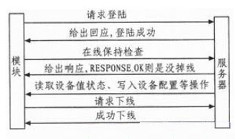

后台软件根据指定的服务器地址和端口号发起TCP连接请求,连接成功后开始命令交互。工作过程描述如下:
1)后台软件首先采用CMD_LOGIN命令,登陆到通信服务器,在登陆成功之前,发送其他任何命令服务器都不处理。发送CMD_LOGIN:FORWARD给服务器,携带数据为S_TERMINAL。该命令的目标link_id设为0,表示发送给服务器,而不是给其他终端。
2)服务器在CMD_LOGIN:RESPONSE_OK中将其他在线模块的信息发送过来,从而在客户端应用程序形成在线模块列表。后台若收到CMD_LO GIN:;RESPONSE_FAILED回应,则失败。收到CMD_LOGIN:RESPONSE_OK回应,则成功,携带数据为S_TERMINAL。
3)后台软件定时发送CMD_KEEP_LIVE命令,以维持链路不被网络和服务器终止。每个在线设备必须在一定的时间间隔内向服务器发送CMD_ KEEP_LIVE信息。服务器将对此作检查,若某设备在一定的时间间隔内没有发送CMD_KEEP_LIVE信息,则认为该设备已经“死亡”,服务器将
断开其连接。
4)后台软件可对模块列表中的任意模块进行操控。
5)后台软件退出时,用户设备应首先发送CMD_LOGOFF命令到服务器,告诉服务器“我要退出”,该命令的目标link_id设为0。在发送CMD _LOGOFF:FORWARD给服务器时,不需要携带数据。
图5 登陆,推出的协议过程

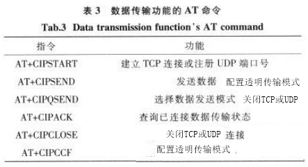

首先要定义建立TCP连接与关闭TCP连接的函数,涉及到的AT指令为AT+CIPSTART和AT+CIPCLOSE。建立TCP连接时,先把AT+CIPSTART指令写到串口3中,然后该指令生效后,会返回一个“CONNECT”,之后只要检测到有返回值“CONNECT”,就表示TCP连接已经建立成功。关闭TCP
连接与建立TCP连接类似,AT+CIPCLOSE指令生效后会返回一个“CLOSE OK”,只要检测到“CLOSE OK”,就表示TCP连接已经关闭。
TCP连接建立好以后,透传模式就已经被开启,此时就可以实现数据的发送与读取。
当用户要发送数据时,就必须根据数据包的结构来发送数据,首先把包头写入到串口3中,如果有数据,则把数据内容和接收对象一并写入到串口3中,这样数据的发送就完成了。
