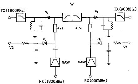

本文介绍的收发前端包括一个900MHz与1800MHz双工器、两路PIN 管收发开关和两个声表面滤波器,电路原理如图1。
图1射频收发前端原理图

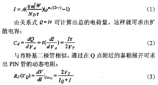

射频微波电路中经常使用PIN二极管作开关器件。其结构像三明治一样,在高掺杂的P+和N+层之间夹有一本征的I层或低掺杂半导体中间附加层。设I层厚度为W,在正向偏压下,对于轻掺杂N型本征层,流过PIN二极管的电流为:
由上面的公式导出的结电阻和扩散电容可以在实际应用中很近似地模拟PIN二极管的性能。PIN管在正偏压下等效为结电阻Rs(本文中正偏压为2.5V,Rs约1欧姆);反偏压卜等效为扩散电容CT(本文中为零偏,CT约0.5PF,在2GHz以下阻抗为千欧级)。

则两个阻抗之间实现了匹配。图1中,Z0已知(50欧),Z1为PIN 管正偏时的自谐振阻抗Rs或反偏时的开路隔离阻抗。当PIN管正偏置时,Z1很小接近于短路,经过λ/4短截线后在公共端口等效为开路,接收端被隔离,发射支路工作。当二极管反偏置时Z1接近开路状态(CT),发射端被隔离,保证低损耗接收。

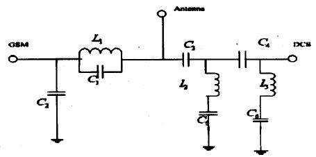

2.2 双工器设计
由图1可见,天线接收发射的信号都要经过一个双工器,该双工器的主要功能是隔离GSM900频段与DCS1800频段信号。本文介绍的是一个GSM 手机前端,GSM 频段上下行频率范围为890-915MHz(TX)和935-960MHz(RX),DCS频段上下行频率范围为1710-1785 MHz(Tx)和1805-l880MHz(Rx)。图2为双工器的电路结构。
图2 双工器电路图
如图2,在天线和GSM端口之间是一个低通滤波器,其截止频率在1000MHz左右,C1和L1组成并联谐振产生传输零点,我们设计其谐振点在1800MHz左右,用来抑制DCS频段信号,同时又可增加对GSM 频段二次谐波的抑制。
同时,在DCS端口天线之间是一个高通滤波器,C5和L2、L3和C6同时产生串联谐振,谐振频率在900MHz左右,用来抑制GSM频段信号。
按照同样方法可完成发射端口低通滤波器设计。最后利用ansof公司的电路仿真软件designer对收发前端模块进行整体电路仿真,优化参数,得到准确的电路模型。
