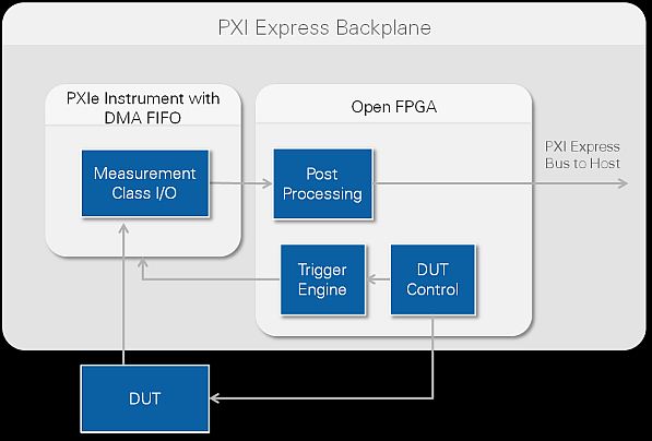

在大批量生产线的最终产品测试中,每一秒的测试时间都很宝贵。当产品测试速度与生产速度相匹配时,生产线的效率就是最高的。当两者速度不匹配时,就必须采用创新的技术来缩短测试时间。传统方法需要使用多台分开的台式仪器,它们通过以太网、USB或GPIB连接到一台PC主机。这种测试的速度相对较慢,因为待测设备的控制、测量以及通过数据总线的处理是分开进行的。另外一种方法是使用开放式FPGA来加速这个过程,如图1所示。
图1:在测试仪器中,开放式FPGA可以增加诸如触发和后处理等功能。
与使用外部通信总线不同,FPGA可以使用高速总线(如PXIe)连接仪器,并通过其配置端口(如I2C、SPI或另外的控制总线)连接待测设备(DUT)。这种应用中的FPGA可以控制待测设备,触发其它仪器开始捕获样本,甚至将这些样本处理成对主机来说有意义的结果。
低时延是加速这类应用的一个关键因素。FPGA没有操作系统,但所有的逻辑都是用硬件实现,并且这些硬件工作的时钟速率很高。这意味着响应只需花一个时钟周期捕获、一个时钟周期处理和一个时钟周期输出结果。当时钟速率为200MHz(时钟周期为4ns)时,完整的响应时间只需12ns。由于FPGA的确定性特点,12ns的响应时间不是只有一次,而是每次都是。因此FPGA不仅可以避免与使用主机有关的延时,而且能够最大限度地减小主机处理时的非确定性延时。

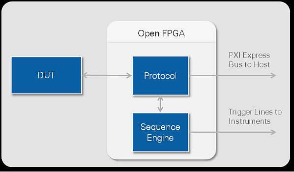

今天,并不是所有数字和MEMS设备都能用已知结果矢量进行测试。就拿脉冲密度麦克风(PDM)来说,如果给它一个激励信号,你不能期望每次测试得到的比特流是完全相同的,这是因为PDM是模拟设备。为了从这些类型的待测设备获得有意义的结果,在比较结果之前你首先需要用其特定的协议对数字流进行解码。借助开放式FPGA,你可以在FPGA上配置你的测试系统来实现PDM协议,不必再传至CPU进行解释。进一步拓展这个概念,今天你可以配置这个FPGA实现PDM协议,明天你又可以重新配置同样这个FPGA实现不同的协议,比如用于测试数字温度传感器加速度计或MEMS设备的协议。
在图2中,协议不是在CPU上实现,而是在FPGA上实现。正因为此,测试系统现在自身就可以支持快速握手脚本,适应精确等待周期等协议行为,并根据通信内容做出决策。这种方法不仅能让你从待测设备接收更高层数据,比如在PDM麦克风场合中解码的模拟数据,而且允许你用更高层命令编写测试脚本。
图2:FPGA可以用来处理协议,知晓总线使用的协议内容。

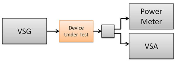

测量功放的传统测试装置见图3所示。矢量信号发生器(VSG)产生一个激励波形给待测设备。功率计确保待测设备输出正确的功率电平。最后由矢量信号分析义(VSA)测量待测设备的性能——如误差矢量幅度(EVM)或相邻通道功率(ACP)。实际操作中需要针对各种中心频率和功率电平重复这些测量。
图3:用于测量功放输出的传统测试装置包含有矢量信号发生器、矢量信号分析仪和功率计。

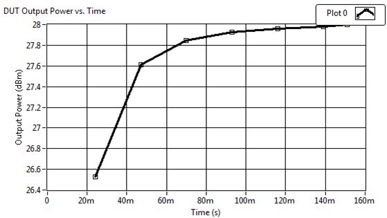

图4显示了使用传统方法将待测设备样品输出调整到平均输出功率为28dBm的过程。如果功率放大器的增益是线性的,并且符合数据手册中规定的典型增益,那么矢量信号发生器产生的第一个点就将产生28dBm的输出功率。然而放大器的实测输出功率只有26.5dBm,这就表明了功放典型增益指标的不精确性。随后调整矢量信号发生器的输出功率,由矢量信号分析仪捕获另外一个输出功率点。这次平均功率是27.6dBm,从中可以看出放大器增益响应的压缩过程。总之花了7步、大约150ms的时间才使放大器的输出达到想要的功率值。在这个例子中,待测设备的稳定时间是每步10ms。但不同待测设备的稳定时间是不同的,它将显著影响总的调测时间。
图4:传统的功放输出调测方法表明功率电平是渐次增加的。

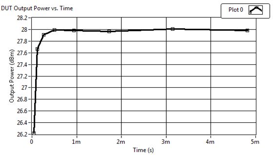

调测功放输出功率的步骤与传统方法是类似的,只不过调测环路在开放式FPGA中执行。在FPGA中执行环路可以显著缩短每次调整所需的时间。
通过使用开放式FPGA和硬件并在FPGA上实现控制环路,调测待测设备输出功率的时间将远远小于在主机电脑上执行控制环路的时间。对于本例中的待测设备来说,调测过程只用了5ms,而传统方法需要150ms。需要注意的是,基于硬件的方法所需的步骤数比传统方法多一步。但调测过程所需的总时间却明显减少。与图4相比,图6中的前几个步骤完成得很快(平均时间较短),然后点的间隔越来越大,因为调测环路正在收敛。
图6:使用基于硬件的调测方法后,功率电平上升的时间要短于传统方法。

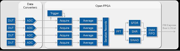

例如在图7中你可以看到有4个待测设备需要并行测试的应用。模数转换器(ADC)将样本传送给FPGA,但直到定制触发器启动捕获命令后数据才被捕获。在捕获数据时,FPGA会实时平均测量结果,然后将它们连续进行记录。然后在测量无杂散动态范围(SFDR)、信噪比(SNR)和信号噪声与失真比(SINAD)之前对记录进行快速傅里叶变换。这些结果只是来自ADC的的输入信号数据的一部分,接下来将通过直接存储器访问先入先出缓冲机制(DMA FIFO)上传给主机。
图7:开放式FPGA可以帮助你捕获数据、平均数据以消除噪声、将并行数据变为串行数据,然后执行数学、FFT和滤波器算法。

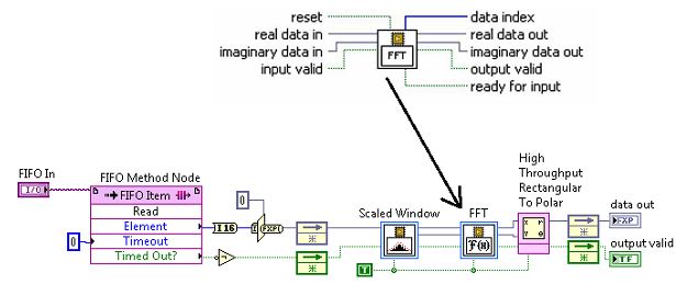

作为DSP中的一种基本功能,快速傅里叶变换被广泛用于许多测试应用。由FPGA实现这个功能可以为许多测试应用增添许多功能,比如频域触发器、数据精简、基于频率的闭环控制和图像处理等。图8显示了如何在上例中使用LabVIEW FPGA实现快速傅里叶变换。
图8:前述例子中的这个代码显示了快速傅里叶变换是在开放式FPGA的何处执行的。

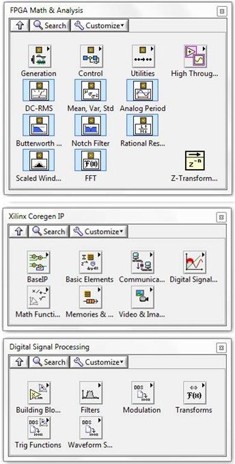

虽然本文只是提及了很少几个可以FPGA上实现的令人激动的数字信号处理功能,但实际上还有许多其它功能可以用来扩展FPGA在测试应用中可以实现的能力。这类处理功能可以在许多开放式FPGA上实现,图9显示了在国家仪器(NI)公司的硬件上可以通过LabVIEW FPGA实现的一些功能类型。
图9:在FPGA上可以实现的数字信号处理功能包括数学、滤波、三角函数和视频处理等。
