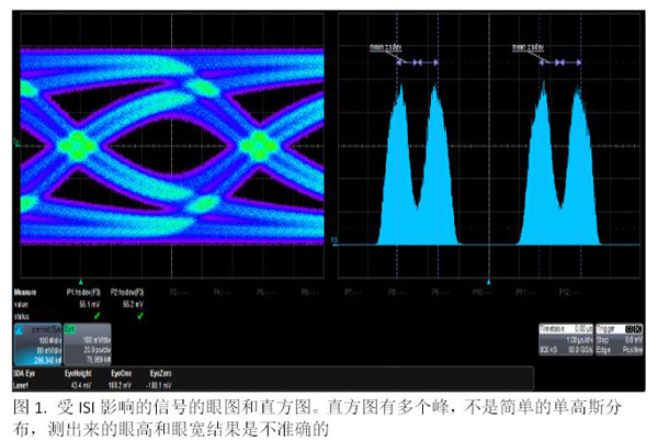

下图1显示的是受通道中的ISI影响的眼图,这个信号完整性影响导致信号会根据历史bit位有不同的信号轨迹,这个信号是PRBS11,8Gbps NRZ码型。信号源的幅度设置为+/-300mv,示波器测量的是经过过电路板上11英寸走线的信号。信号通过通道后,信号幅度衰减减为大约+/-250mv,但是由于历史bit位的不同,0电平和1电平电压差异很大,这种特性是问题的根源。
图1右测的直方图显示的是眼图中间20%垂直片段的电压的分布状况。左侧的直方图是0电平的分布状况,右测的直方图是1电平的分布状况,两个直方图都不是单高斯分布,由于分布状况不拟合高斯模型,计算出来的眼高参数返回的是一个错误的结果。

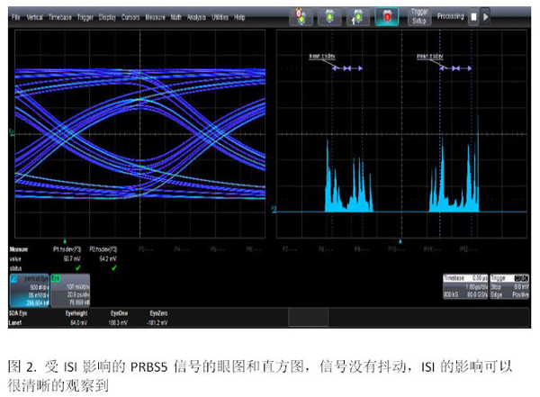

为了进一步说明ISI对眼图的影响,图2显示的是一个带有ISI但没有抖动的模拟PRBS5信号的的眼图,由ISI导致的穿过眼图不同的信号轨迹可以很容易的观察到。相应的直方图清楚的显示垂直片段电压的分布不是一个高斯分布。

对于图1中的眼图
OneLevel=188.2mV(如眼图1电平参数所示)
ZeroLevel=-188.1mV(如眼图0电平参数所示)
σ,OneLevel=55.2mV(右侧直方图的标准偏差)
σ,ZeroLevel=55.1mV(左侧直方图的标准偏差)
对比眼图电平,检查公式中的值,可以很快发现上述公式会导致一个不准确的结果,眼图外边缘的1电平值与0电平值与+/-300mV差异很大.而且从图中可以明显发现1sigma55mV是不合理的。
由此推算得到的眼高如下:
EyeHeight(mV)=188.2-(-188.1)-3*55.1-3*55.2=45.4mV
(上面数值和图片中眼图参数表中的值(43.9mv)之间的差异是由于眼高计算中确定Sigma使用不同的分级造成的,是可以忽略的),我们得到一个对描述眼张开度没有帮助的结果。我们所得的结论就是传统的眼高算法是有缺陷的,不应该被用来确定受ISI影响的电眼图的张开度。

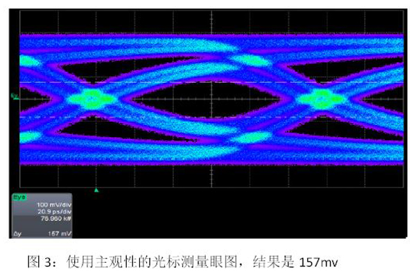

现在我们看到不能用传统眼高参数来描述眼图张开度,我们重现回到计算公式上,图3显示用光标量到的眼张开度是157mv,但是这个值是使用主观性很强的光标测量到的,而不是来自重复、客观的算法。
考虑正确的眼高是多少,必须注意到眼图闭合度会随着你用来计算眼图的UI数量的增加而增加。因为随机抖动是无边界的,会影响眼图的张开度。当用来计算眼图的UI数量增大1000倍时,上图中选择的光标位置就会不同。所以在做眼张开度测量时,工程师必须考虑采集多少数据来形成眼图。通常,我们尝试理解眼图闭合度和误码率的函数关系。这个问题在抖动分析领域已经得到解答,常用的双狄拉克模型被用来外推特定的误码率下的抖动,像10E-12。在描述眼高时也需要相似的方法,下面我们介绍这样一个方法。

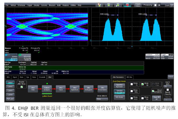

噪声分析软件包中的EH BER就是答案
力科SDAIII-Complete LinQ噪声分析软件包中包含EH BER测量能力。这个测试就是上面提到的:通过外推随机噪声到工程师选定的误码率,来测量眼图的张开度。这个测量的是在眼图设置中的Sample Phase中完成的。图4显示这个值是:121.6mv。这是推算到的在10E-12误码率的眼张开度,我们可以看到使用像上面图3中的光标明显高估了在10E-12误码率下的眼张开度。用光标测量的值对应的是误码率10E-5下的眼张开度。使用光标的测量值看起来很合理,但是推算在更大数据量像10E12时的眼图张开度时,使用光标就无法做到了。
