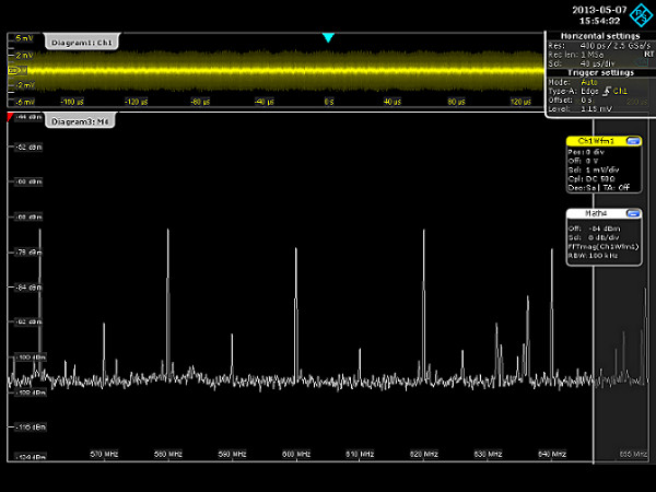

图1:这个例子显示使用近场探头捕获的频谱辐射。采用100kHz分辨率带宽,在605MHz中心频率,RTO示波器进行测量时的本底噪声大约-105dBm。这表明该设备具备微弱信号的分析能力。

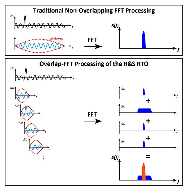

重叠FFT
重叠FFT算法的主要优点是对杂散信号有高灵敏度。在进行FFT分析处理前,捕获到的信号会被分割成许多重叠部分,在这基础上,对于时间信号的每个重叠部分,进行新的频谱计算。这确保让携带少量能量的突发信号能够被分析并在相应谱线上显示出来;接着,灰度等级通过颜色的深浅或不同的色温将信号的瞬时特性和概率特性显露出来。
常规频谱特性,如时钟信号线产生的辐射,在频谱中用一种颜色显示,该颜色不同于开关电源毛刺信号所对应的间歇性辐射的显示颜色。通过这种方式,能够轻松地将稳定的干扰信号和偶发的间歇性干扰区分开来,而且实现此,不需要改变FFT的任何参数。
图2:重叠FFT处理在进行FFT分析前将记录的信号在时域分割成几部分。这确保分析结果对杂散事件具有高灵敏度,以及能够对各个频谱部分按照它们的发生频率进行灰度分级。

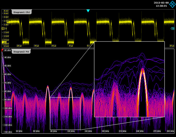

图3:用近场探头靠近开关电源所捕获到的辐射(上部:时间信号,下部:频谱)。蓝色谱线对应时间信号中的尖峰脉冲,而黄色谱线则是来自时钟信号的常规频谱部分。
结合选通的FFT分析(它能够将频谱分析限制在用户定义的时间窗内)您现在能够轻松找出时域信号的哪个部分引起频谱显示的哪些特征。这就为分析有害辐射与被捕获时间信号各部分间的相关性创造了条件,从而使您更接近EMI问题的根源。
