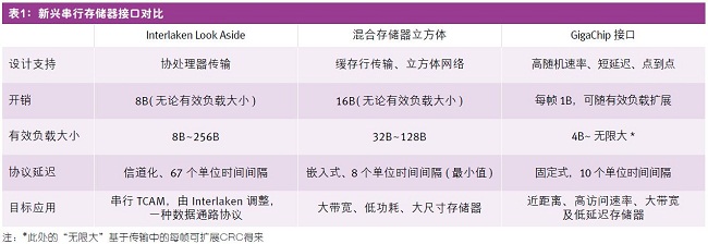

事实上,Giga Chip接口(GCI)(参考文献2)、Interlaken Look-Aside(ILA)(参考文献3)及混合存储器立方体接口(HMC)(参考文献4)这三种串行存储器接口协议已经采用了CEI-11物理定义,如图1所示。设计团队有望在将来看到这些协议同样符合CEI-255标准。三种串行协议的功能和主要特点如图2,这些协议分别针对不同的应用和市场,如表1所示。

尽管可以多路复用多个协议,但是深入探究我们会发现还是存在明显的性能差异。将其他应用中使用的协议用在点对点应用(例如一个高性能存储器接口)中会导致不必要的开销和延迟。就近期而言,为了支持不同制造商生产的器件及性能水平,可能需要让SoC处理器包含上述三种串行协议。如果客户想要整合成两个或一个接口,那么,只有GCI能够为所有用于高性能网络线卡上的存储器访问模式提供一种高效率的串行协议。

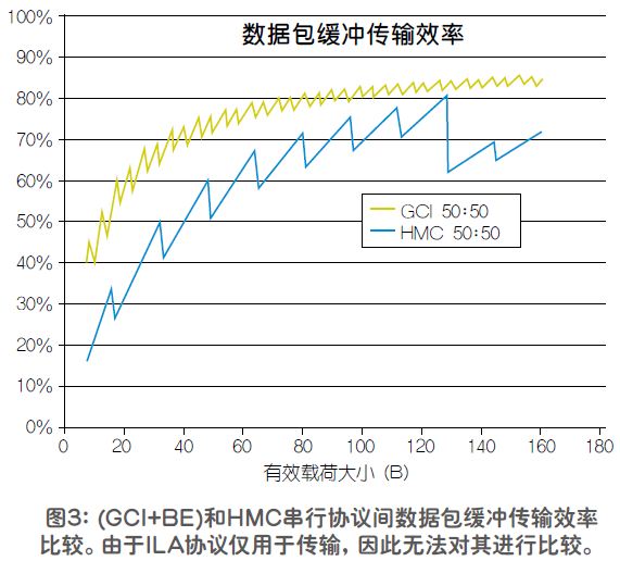

根据所实施的功能,网络应用一般包括三种存储器访问模式。第一种是缓冲应用,读写比率固定为1:1,数据存留时间短。数据包到达后需要存储一小段时间,才能被派发到下一个节点。根据终端市场的不同,在队列中数据包缓冲区可能具有也可能不具有纠错功能。如果由于某种原因数据包被损坏,网络中一般自带丢弃该数据包并触发从源头重发的选项。数据包缓冲过程的类型包含封包低于64B的高封包到达率类型,和大型或特大(9KB)封包发送的长持续大象流(elephantflow)类型。效率是非常重要的,但支持各种报文大小的能力也是必要的。图3比较了数据包缓冲应用中的数据传输效率,包括所有必要的命令和传输开销。

包头处理中的第三个应用要求进行真随机读写访问。在过去,只有SRAM能够实现这一性能。而如今,MoSysMSR720拥有创新型存储体冲突解决(Bank-Conflict Resolution)逻辑,使其能够对任意地址进行同步读写访问,同时还可维持完整的数据一致性。查找与随机访问这两种功能需要高效率和小数据字传输,可以通过GigaChip接口来解决这些问题。如表1所示,GCI的CRC位是以每帧为基础进行的,因此将小数据字传输的开销降到了最低。GCI可以用最少的开销支持最低的有效载荷,是小型访问传输的理想选择。
