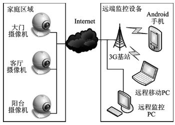

网络摄像机是互联网上的TCP/IP设备,系统网络拓扑图如图2所示。其中在家庭区域内根据安防的特点在大门走廊、客厅内、阳台区域分别布置摄像机,再由网线连接到路由器,配置路由器参数映射每个摄像机独立端口与IP地址,即完成Internet接入。远端由固定位置的PC机,移动位置的3G笔记本和随身携带的3G Android手机组成,PC机可以通过WEB浏览器访问与控制网络摄像机,Android手机通过客户端实现实时访问。
图2 系统网络拓扑图

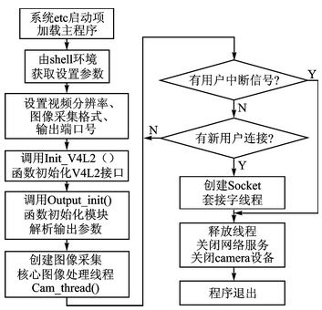

因此,采用多线程架构与互斥锁机制来保证实时性、模块化的思想设计代码结构。软件程序主流程如图3所示。
图3 软件程序主流程

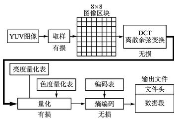

JPEG编码中主要涉及包括:DCT、zigzag编码、量化、RLE编码、范式Huffman编码、DC(直流分量)的编码。JPEG编码流程如图4所示。
图4 JPEG编码流程

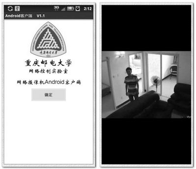

需要注意的是,在AndroidManifest.xml文件中需加上语句,表示程序拥有网络的完整访问权限。获取每帧数据后继承Android SDK中提供的view.SurfaceView类与graphics.Canvas类,将收到的完整帧图像按队列顺序不间断地显示在视窗框架类中,对人眼视觉帧率超过5 fps时即有视频效果,到25 fps即是电影流畅度。对于定点定位监控,经过测试出于节省带宽费用考虑设定5 fps即能满足基本需求,10 fps是较为合理参数。将编译后应用程序安装到手机中,Android实时监控截图如图6所示。
图6 Android实时监控截图
