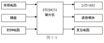

本次设计采用MPU 技术,以STC89C51 单片机为核心芯片,利用1602液晶显示器显示对应里程及价格,A44E作为传感电路的核心,ISD1820 作为语音提示电路的核心芯片,采用12M 晶振,利用独立按键来实现单双行程的选择,以下是方案的系统流程图,方案图如图1-1 所示:

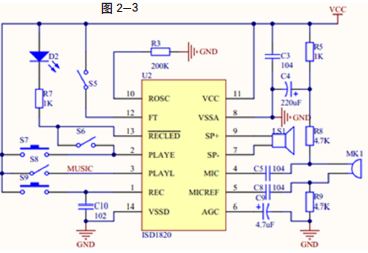

2.2 语音电路
美国ISD 公司于2001 年最新推出一种单片8 ~ 20 秒单段语音录放电路ISD1810,ISD1820 语音芯片的基本结构与ISD1110、1420 完全相同,采用CMOS技术,内含振荡器,ISD1820 语音芯片话筒前置放大,自动增益控制。它的主要特性体现在一下方面:这些特性使得设计者大大降低了电路设计的难度,尤其在进行语音的录放时,无需设计程序,大大简化了设计难度,且操作简单。ISD1820 芯片的常用电路如下图所示:
