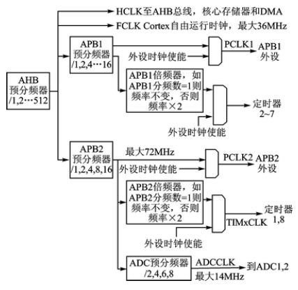

STM32系列的 CPU能提供8个定时器,其中TIM1和TIM8是高级定时器,可用于各种用途,包括测量输入信号的脉冲长度(输入捕捉)或产生输出波形(输出比较)等,它们的时钟由 APB2提供。TIM2~TIM7是普通定时器,时钟由 APB1提拱。图1为STM32时钟树中有关定时器的部分。
图1 STM32中有关定时器的时钟树
从图1可以看出,从系统设置的时钟源产生的时钟频率输入到AHB预分频器,进行分频处理,然后经过APB1预分频器和APB2预分频器给不同模块提供不同的时钟频率。下面以定时器2作为例子说明。当AHB预分频器输入频率为72 MHz的时候,由于APB1支持的最大频率为36 MHz,所以APB1预分频器,设置必须大于或等于2,假设设置为2,则在APB1倍频器中,频率被设置为72 MHz(当APB1分频数=1的时候,APB1倍频器加倍系数为1,当APB1分频数>1的时候,APB1倍频器加倍系数为2),所以最终提供给定时器2~7的频率为72 MHz。所以只需要设置APB1预分频器和APB1倍频器的值,便可以提供不同频率的定时器。定时器采用计数溢出的方式触发定时器中断,因此想要使用定时器,必须先配置好定时器中断。

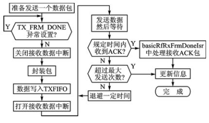

应用程序执行发送命令时,按照协议栈从上层一层层封装好数据后,最终把数据交给basicRfSendPacket()函数处理。具体发送过程如图2所示。
图2 CC2520发送数据流程图
图中封装的格式按照协议要求,内容主要包括数据长度、帧控制域(FCF)、目的地址、源地址、目的网络ID、源网络ID、发送数据、CRC(Cyclic Redundancy Check)校验码等。当采用的是硬件CRC检验时,不需要用户计算添加CRC检验码,也不需要CRC检验数据写入TXFIFO(CC2520发送缓冲区)中,有专门的寄存器存储CRC检验数据,由硬件完成检验和发送。当采用软件CRC检验时,需要用户自己计算CRC检验数据,并填写在帧的最后两字节中,随帧中其他数据一起写入TXFIFO。
封装好后把数据写入TXFIFO中,注意CC2520发送缓冲区为128 字节,不能超出这个范围,否则会引发TX_OVERFLOW异常。然后,打开接收数据中断后才能调用发送命令发送数据,在这里可以对发送过程进行完全的控制,比如在发送数据的过程中,可以通过捕获SFD引脚的上升沿信号来对发送准确计时。发送数据后等待接收方回复ACK,如果在规定时间内没有收到ACK,则判定重传次数是否超过最大重传次数,没有的话则按照一定策略退避一段时间后再重新发送这个数据包,如果超过最大重传次数则丢弃这个包,并设置发送失败标志供上层程序参考。如果在规定时间内收到ACK,则会触发RX_FRM_DONE中断,会调用basicRfRxFrmDoneIsr()接收数据中断处理程序对收到的ACK包进行分析,如果是对刚发送包的正确回复,则表示发送成功,更新相应信息,例如发送序列号加1,更新发送状态,清除TX_FRM_DONE异常等。

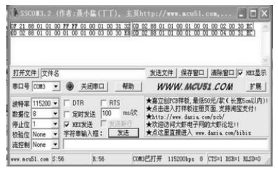

图4为群首节点发送数据帧和接收ACK帧的过程。协议栈MAC层帧的封装格式按照IEEE 802.15.4标准。从图4可以看出:第一个框中为发送节点发送数据帧,后面三个框中为接收到的终端节点回复的ACK帧。按照IEEE Std 802.15.42006标准中的帧封装格式,发送窗口显示的第一个字节为物理层数据长度。后面紧跟的是FCF(Frame Control Field帧控制字段,占2字节),对发送可信广播数据帧为0x8801。参考标准手册中FCF设置,可以看出对数据帧的设置如下:节点地址和网络地址都采用16位;在帧中同时包括源网络ID、源节点地址、目的网络ID、目的节点地址;需要ACK帧确认;没有采用安全设置。后面是DSN(1字节),这是传输的第一个帧,所以设置为0x01。后面为目的网号0x0001(占2字节)。后面为目的节点地址0xFFFF(占2字节),这是广播地址,当CC2520发现目的节点地址为广播地址时,便向所有节点传输广播帧。后面为源网络号0x0001(占2字节)。后面为源节点地址0x0001(占2字节)。因为这是同一个网段中的群首向终端节点发送广播帧,所以目的网络号和源网络号相同。后面接着的2字节为MAC层数据,为了测试简单,测试时只发送了2字节的数据(1和2,ASCALL码为0x31和0x32)。可信广播帧要求接收节点回复ACK帧,后面三个框中数据分别是节点B、C、D回复的ACK帧。回复帧的格式和数据帧的设置情况类似,区别是回复帧的FCF为0x8802,表示是回复帧且不需要确认,回复帧中没有数据字段,且回复帧中的目的网络号、目的地址为接收数据帧中的源网络号、源地址。
图4 群首广播发送节点串口显示图

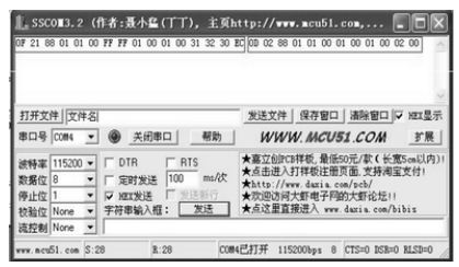

图5为接收节点B的接收数据帧。从图中可以看出,第一个框中为接收到的可信广播数据帧,第二框中数据为发送的ACK帧。接收窗口中前面的数据和发送窗口中数据一样。不一样的是最后的2字节(具体解释请参考3.5节 CC2520接收过程)。接收节点解析目的地址,发现是广播地址,需要再检查FCF字段中的Ack Request是否为1,如果为1,则需要回复ACK帧。为了避免群中节点收到可信广播数据帧,同时回复ACK帧造成信道碰撞,回复ACK帧的时候按照自己节点地址大小延时发送。群中其他节点(C、D)的接收串口显示数据和节点B的类似,这里就不再详细说明。
图5 可信广播接收节点B串口显示图
