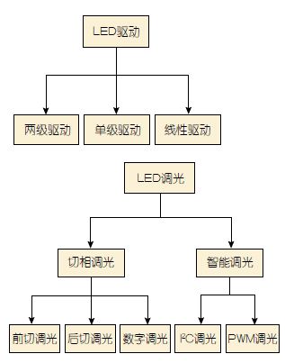

        LED照明驱动技术发展到现在,在业界已呈现多种解决方案并行的局面,本文主要讨论可调光的LED照明驱动技术。总结所有可调光解决方案,如果从拓扑结构上分,可以归纳为两级AC/DC转换LED电流驱动方案、单级AC/DC转换LED电流驱动方案、线性AC/DC转换LED电流驱动方案;从调光控制接口上分,可以归纳为切相调光LED电流驱动方案(又称为晶闸管调光LED电流驱动方案)和智能接口调光LED电流驱动方案(主要分为I2C接口调光和PWM接口调光两种),智能接口控制信号又可以分为ZigBee蓝牙、Wi-Fi芯片的相关接口。综上所述,LED照明驱动技术的相关分类可详见图1。
图1:LED调光拓扑结构和调光控制分类

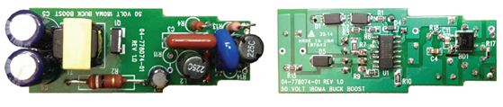

作为业界第一个单级AC/DC转换LED电流控制方案,Marvell在2 012年成功推出性能优越的切相调光LED 驱动芯片EM8183。该驱动芯片在业界推出的最初阶段即被LED照明领域的领先企业所接受和采用。EM8183 LED驱动芯片给相关的企业和客户带来了巨大的利益,并推动了照明领域的技术发展和创新,并在切相调光的创新上奠定了其在业界的经典地位。继EM8183之后,Marvell在2014年初又推出了第二代切相调光LED驱动芯片EM8187。该驱动芯片在EM8183的基础上,提高了在调光器兼容性、效率和EMI方面的性能,并降低了系统的成本。EM 8187应用了多项Marvel l专利技术以提高其在兼容性、热损耗控制、效率、调光性能方面的性能。图2是EM8187单级切相调光解决方案的参考电路板图,EM8187需要极少的外围器件,同时提供了整个系统极高的可靠性和卓越的性价比。
图2:单级切相调光系统参考电路板图

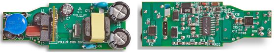

图3:单级智能调光系统参考电路板图
智能调光性能逐步提升
在LED智能调光技术方面,现阶段业界也主要选择了性价比优越的单级AC/DC转换驱动方案,而LED智能调光接口的选择主要有I2C接口和PWM接口两种。因为只需要一个接口控制信号,因而PWM接口具有连接简单的特点,这也有利于软件的实现。但是在低端光通量的工作状态下,PWM接口调光方案通常会有阶梯调光的现象,即通常所说的低端阶梯调光问题,这是因为PWM精度不够或硬件软件不够匹配所造成的。I2C接口智能调光需要两个连接信号,I2C智能调光可以达到优越的性能和平滑的低端光效输出。更加重要的是,I2C接口除了调光控制之外,还提供了数据采集和传输的功能,可实现并为LED照明的云端接入提供基本的功能单元。Marvell在2014年1月推出了业界第一个I2C接口单级AC/DC转换驱动方案EM8189。
EM8189 I2C接口单级智能调光解决方案可以达到1%的调光精度、平滑的调光性能、较低的待机功耗(
