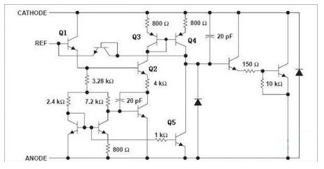

图1是TL431的内部原理图
首先,这里有一个最最基本的问题。当TL431正常工作在稳压电源中的时候,Cathode的电压是多少?大家想过这个问题吗?

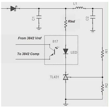

图3 反激电源中的TL431
通过TL431的内部电路,可以看出,Cathode的电压不应该低于2.5V。因为只有Cathode的电压高于2.5V,Q1的这个三极管,才可以工作在放大状态。如果低于2.5V,那么Q1会进入饱和方式,而失去放大作用。不难看出,此时,Q2、Q3、Q4等三极管也会失去放大作用而饱和。
三极管饱和的方式,肯定不是TL431的设计者,最初的想法,他的想法,肯定是要让这些三极管工作在放大方式的。C低于2.5V,在反激的431中,不会出现2.5V流向5V的电流,假设反激电压为输出5V.如果REF电压高于C,电流也是从集电极到发射极的流动方向。最好的情况是,3.28K电阻之下的电路工作正常,而可以输出1.5V左右的基准电压。
而最好的情况是,假设即使Cathode低于2.5V,431也可以反馈正常工作。对于TL431组成的稳压电源,必须提供431,手册说的1mA的Cathode到Anode的工作电流。
但是,在反激电压的TL431中,这根本就不需要!这一点,需要特别注意。因为仅此一点,就彻底否定了LED并联电阻的,毫无意义的做法。
对于TL431手册中的稳压电源电路,必须提供1mA电流,才可以正常工作。而反激电源中的TL431,在C到A的电流为0的时候,恰好是UC3842输出最大占空比的时候,这必然产生输出电压,而使得TL431工作。
所以,在反激电源中,根本不需要关心TL431的电流问题,特别是启动的时候。这是必然会产生的。
试想,UC3842的反激电源启动了,此时,没有输出电压。TL431也没有电流,不工作。但UC3842因为其中的运放会输出最大的1mA电流,流向了1V稳压管并联的电阻,而导致设定的占空比最大,而输出电压逐步上升。
随着5V电压的逐渐增大,TL431的C和A之间如果不导通,那么其CA电压会5V左右,这会与TL431的输出电压电流IV曲线出现矛盾,所以TL431必定会在CA间产生电流。而5V的分压电阻,在REF 产生2.5V左右电压,导致TL431正常工作。
LED电流对应一定的输入电压和负载电阻。就是说,如果输入电压固定,负载一定,那么就会有与之一一对应的TL431的C到A的电流,就是LED电流。如果两者,有一个或2个都改变,那么LED电流,必然改变。所以,最大的输入电压,和最小的负载电阻,对应最小的LED电流,可以是0。
最小的输入电压,最大的负载电阻,对应最大的LED电流。几个mA.请注意,无论如何,TL431在CA电流为0,就是LED电流为0的时候,是无法工作的。但此时UC3842输出最大占空比,而导致,TL431会逐渐开始工作。
就是说,反激电源中的TL431,C到A的电流是可以为0的,而这对应最大的占空比。我们的目的,是让UC3842产生连续可调的占空比,对于TL431是否工作,这不重要!但只要产生足够的输出电压,TL431必定负反馈正常工作。但因为UC3842的电流变化只有1mA,如果TL431的LED电流变化达到10mA,那么9mA的调节死区,会给输出电压,带来振荡。所以,这就是我们需要串联Rled这个电阻的唯一原因。
这个电阻,无法用频率补偿的那套方法分析计算。到目前为止,只能定性理解。至少,因为TL431一旦没有电流,就不可能有电路模型高频的!这个Rled电阻,对于输出电压的动态过程产生影响。
越大越好,因为LED电流变化就小了,比如说,变成了5mA的变化范围,就比10mA的9mA死区,输出电压电振荡小不少。一般来说2mA足以了。但确实是不好计算。因为我们不知道,2mA的LED电流,TL431的cahoce电压为多少。所以就没有办法来计算Rled这个电阻的大小。
假如认为TL431的C电压必须不低于2.5V,那么,这依然不符合实际情况。因为最大UC3842输出占空比时候,TL431的电流就可以为0的。但还是假设这么算,C不低于2.5V的话,就按2.5V来算。
Rled=(5-1.5-2.5)V/2mA=500欧姆。

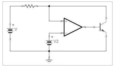

图4
对于TL431的设计理念,不管其设计者,最初是否如下图所示,图4的原理与TL431是完全一样的。因此,TL431+PC817的确是个,到目前为止,使用众多的电路。
最好的,最合乎情理的,方法就是用运放,用TL431提供电压基准的方式,比如那个着名的使用LM258的输出有2个二极管的恒压恒流电路。因为这个电路是可以用正常的理论方法,进行分析和计算的。而TL431+PC817,是无法计算的!敢算的是概念错误!

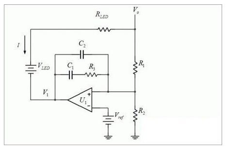

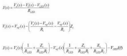

PID之类的确是个好主意。要是换上7805类的补偿,还真没办法!积分真的太有用了,不是为了消除静态误差,而是可以把运放当作理想的。为了证明431的电流控制方式,II型补偿依然有效,进行了如下推导计算。
图5
图6
因为Vref上电后就是稳定的了,所以被Rled*(R1+R2)除以后,很小,视为0。

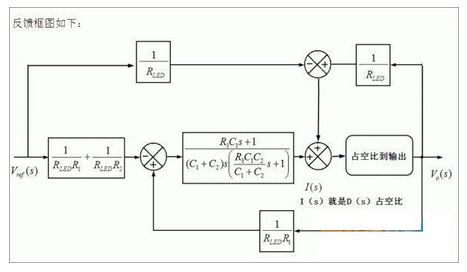

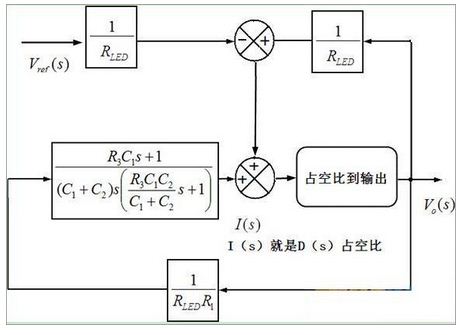

得到框图如下:
图7
这依然是个复杂的反馈。还不是那种单环路的反馈框图形式。无法用现有的频率补偿方法。

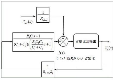

这是需要了解的。但是,如果把Vo/Rled视为扰动的话,那么就可以变成如下的标准形式了。而且,这个假设,视为输出电压缩小Rled倍后为扰动,很是合理。
图8
于是乎,基于上述假设,我们得到了,一个单回路反馈的标准形式。也就说明了,II型补偿,对于TL431型反馈电路来说,补偿可以看作有效。费这么大劲才能证明这么一个看似无需考虑的问题,这是人们把TL431视为电压型运放的错误的思想导致。为了证明II在反激中有效,恐怕还是需要向本大师一样,如此推导计算的。
然而这依然是个复杂的反馈,比电压型运放的反馈,复杂。电压型反馈,只有一个标准的反馈回路,开环传递函数,一目了然。而这个电流的复杂多了。如果不是把Vo/Rled视为扰动,我们几乎很难用通常的补偿方法补偿。最后,需要指出的是,只有教科书中开关电源电路,才是唯一符合补偿方法的。例如PID,II型等补偿方法。对于TL431+PC817的反激电源,并不适合。所以,书本里的电路,符合控制原理的方法。主要还是单回路控制。一目了然。几乎为降低成本的设计,例如TL431+PC817,用通常的方法,是无法分析的。必须做出一些假设才行!这个道理,是使用TL431+PC817进行II补差的人,所不知道的!
