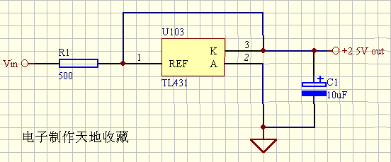

1.这种接法提供2.5V基准
电压
,简单适用。

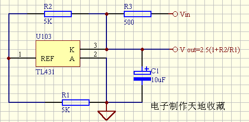

2.该接法可以提供一个可以调节的基准电压。电压输出为2.5×(1+R2/R1)。
