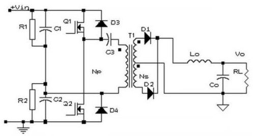

首先我们先来了解一下半桥电路的基本拓扑:
半桥电路的基本拓扑电路图
电容器C1和C2与开关管Q1、Q2组成桥,桥的对角线接变压器T1的原边绕组,故称半桥变换器。如果此时C1=C2,那么当某一开关管导通时,绕组上的电压只有电源电压的一半。
半桥电路概念的引入及其工作原理
电路的工作过程大致如下:
参照半桥电路的基本拓扑电路图,其中Q1开通,Q2关断,此时变压器两端所加的电压为母线电压的一半,同时能量由原边向副边传递。
Q1关断,Q2关断,此时变压器副边两个绕组由于整流二极管两个管子同时续流而处于短路状态,原边绕组也相当于短路状态。
Q1关断,Q2开通。此时变压器两端所加的电压也基本上是母线电压的一半,同时能量由原边向副边传递。副边两个二极管完成换流。

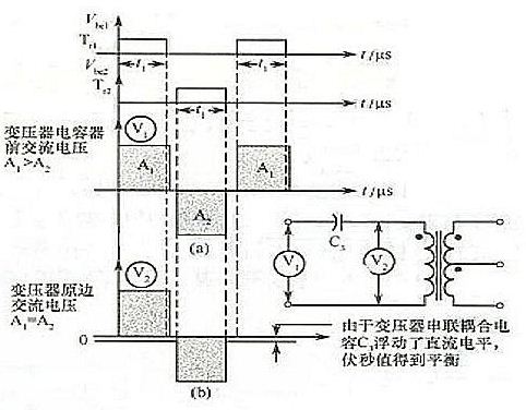

偏磁问题
原因:由于两个电容连接点A的电位是随Q1、Q2导通情况而浮动的,所以能够自动的平衡每个晶体管开关的伏秒值,当浮动不满足要求时,假设Q1、Q2具有不同的开关特性,即在相同的基极脉冲宽度t=t1下,Q1关断较慢,Q2关断较快,则对B点的电压就会有影响,就会有有灰色面积中A1、A2的不平衡伏秒值,原因就是Q1关断延迟。
如果要这种不平衡的波形驱动变压器,将会发生偏磁现象,致使铁心饱和并产生过大的晶体管集电极电流,从而降低了变换器的效率,使晶体管失控,甚至烧毁。
在变压器原边串联一个电容的工作波形图
解决办法:在变压器原边线圈中加一个串联电容C3,则与不平衡的伏秒值成正比的直流偏压将被次电容滤掉,这样在晶体管导通期间,就会平衡电压的伏秒值,达到消除偏磁的目的。
用作桥臂的两个电容选用问题:
从半桥电路结构上看,选用桥臂上的两个电容C1、C2时需要考虑电容的均压问题,尽量选用C1=C2的电容,那么当某一开关管导通时,绕组上的电压只有电源电压的一半,达到均压效果,一般情况下,还要在两个电容两端各并联一个电阻(原理图中的R1和R2)并且R1=R2进一步满足要求,此时在选择阻值和功率时需要注意降额。此时,电容C1、C2的作用就是用来自动平衡每个开关管的伏秒值,(与C3的区别:C3是滤去影响伏秒平衡的直流分量)。

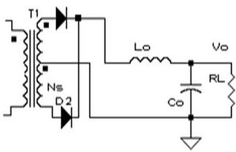

副边为全波电路

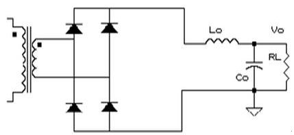

副边为全桥电路
两个电路的选择主要是考虑以下两点:
1、根据输出电压的高低,考虑管子的安全问题;
2、功率损耗的问题,主要是开关管和副边绕组的损耗问题;
