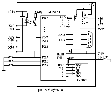

系统硬件配置以AT89C51(以下简称51)单片机为核心,如图1所示。该单片机有4 KB闪存,不必扩展程序存储器,其4个I/O口共32个I/O引脚,都可供用户使用,其中P0.7~0.0,P2.4~2.0共13个脚经光耦隔离后连到相应的输入端子X07~X00,X14~X10。可以用行程开关、液位开关、霍耳开关和手动按钮等进行输入。开关接通时,相应引脚为"0",取反后存入输入缓冲区。
P1.7~1.0共8个引脚用于输出控制:P1.i为"0"时,相应的PNP管导通,继电器Ji线圈通电,其触点Y5i接通,可驱动220 V/3 A的负载。
为了与PC机进行通信,系统扩展了RS-232C接口电路。51单片机的RXD和TXD信号经RS-232C电平变换后接至9芯插座。由此可与PC机进行串行通信。一方面,在编程状态时,可接收PC机上梯形图汇编程序编译结果的OBJ指令代码,并存入程序存储器;另一方面,在运行状态时,可将I/O口的状态和处理结果实时地发送给上位机。
程序存储器选用有SPI接口的X25045芯片。这是带可编程看门狗和电源监控功能的E2PROM,有512字节,每字节可擦写10万次,数据可保存100年。上电时自动提供200 ms高电平复位脉冲;有三种可编程看门狗周期;电源欠压,VCC降到转折点时,自动提供复位脉冲。E2PROM采用三线总线的串行外设接口SPI,既节省了I/O口线和电路板空间,又降低了系统成本。因此,该芯片是性价比极好的组合芯片。

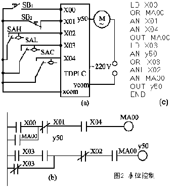

该PLC的应用可以用水塔水位控制的例子来说明。
图2(a)是硬件接线图,SB1/SB2是启动/停止按钮;SAC是水池液位开关:水浸到时接通,无水时断开;SAH、SAL分别是水塔的高低液位开关;M是水泵电机。
图2(b)是继电器梯形图,图2(c)是继电器汇编程序,即TD型PLC源程序。其中y50是PLC输出端子,我们将它的软件触点y50作为水位上升或下降的标志:y50="0",表示电机已停,水位下降,此时SAL虽已接通,但电机不动作;y50="1",表示电机正在抽水,水位上升,此时SAL接通,电机通电,继续抽水,直到高水位。
