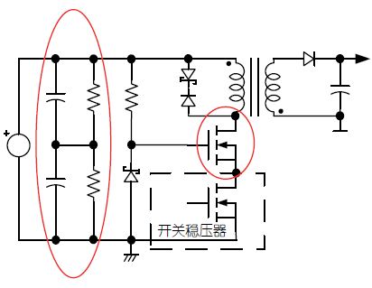

图1显示了为传统反激转换器供电修改的大电容电路。虽然此方法不要求额外的开关模块,但必须使用额定电压达1,000V或更高的MOSFET,用于支持输入端更高的故障电压,以及变压器反激电压。针对宽输入电压范围设计开关电源也要求相应的宽频率动态范围或MOSFET导通时间(ton)变化,以在更宽范围内维持稳压。此外,更高的MOSFET dV/dt也会增加开关损耗,导致能效降低,并增加电磁干扰(EMI)的风险。
图1:反激转换器中的串联大电容电路及单颗1,000V MOSFET

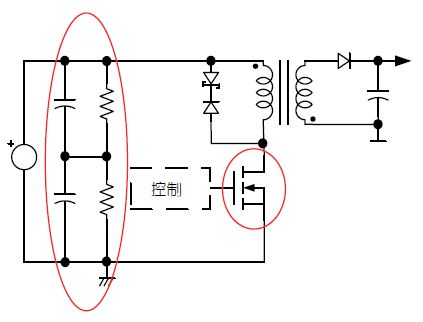

另一种方法是单颗MOSFET可以采用共源共栅配置的2颗MOSFET来替代,如图2所示。普通的700V开关稳压器结合600V功率MOSFET,足以承受反激电压与整流输入电压之和。如电路所示,60V MOSFET的栅极要求额外的TVS。与标准反激架构一样,开关电源的设计应当针对宽输入电压范围,并带有相应的大开关频率漂移或ton动态范围,以确保输出电压的稳压。开关损耗及复杂EMI信号的风险也相似。

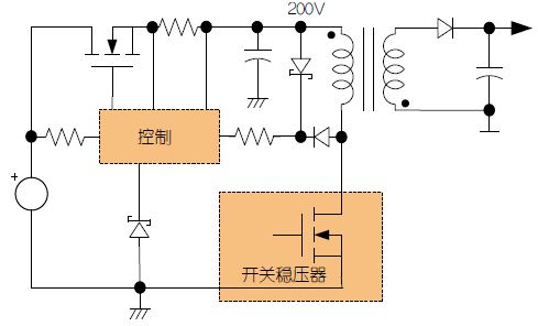

一种新的可选方案建议在开关电源输入端插入稳压器,如图3所示。这就无需串联大电容及其相关的电路,且能使用传统反激转换器设计,以避免使用特殊高压元器件。
图3:预稳压器简化转换器设计,能够使用更小、更低成本的元器件
可以设计一个稳压器— 能够防止开关电源输入电压超过由输入整流器产生的380VDC常规最大电压。这就能够使用单个标准450V大电容及700V集成开关稳压器,而没有电压及设计问题。而且,通过进一步降低稳压输出电压以将开关电源输入电压保持在200VDC(140VACx2)的最低电压,还能获得更大的优势。预稳压器用作LDO,提供200VDC稳压电压,但它的开关特性避免了功率耗散过多、大散热片及可靠性问题。能够使用250V大电容,缩小尺寸并降低成本。开关电源缓冲器能用于控制及驱动预稳压器MOSFET。
为了达到最高能效,开关预稳压器与主电源同步,从而通过稳压器MOSFET,以最小的电压降为大电容提供能量。这可以将能效提升至约90%。此设计使用半波而非全波交流主电源整流,可以避免导通时间过短并降低开关损耗。这种预稳压器设计还提供在启动相位期间限制浪涌电流的电路。
系统中有了预稳压器,开关电源的设计也简化了。由于输入电压范围大幅减小,就不要求支持大的频率及导通时间ton变化范围。此外,使用较小的250V大电容,能够优化维持时间,而对总体尺寸及成本的影响极小,因为250V电容比450V电容更小、更经济。不仅如此,大电容较低的供电电压使缓冲器电路电容能够减小,而缓冲器阻抗可以相应增加。
减小的供电电压也提供更高的灵活性,可以设计带有更高反射电压能力的变压器,不仅可以降低缓冲器尺寸及能耗从而提升能效,还使次级二极管能够拥有更低的反向电压能力及相应更低的正向压降Vf。降低供电电压的更深层次优势是优化开关损耗及电磁干扰(EMI)。总体而言,预稳压器能够提升开关电源能效,显著减小尺寸并降低成本。
其它几个方面也值得一提。其一,标准交流主电源滤波器不要求修改,因为电流不会超过标准反激转换器最小供电电压提供的电流。此外,也可以省去用于限制浪涌电流的NTC器件,因为预稳压器的限流器现在可以提供此功能。开关电源也不要求半波或全桥整流器,因为整流在预稳压器之前已经完成了。
