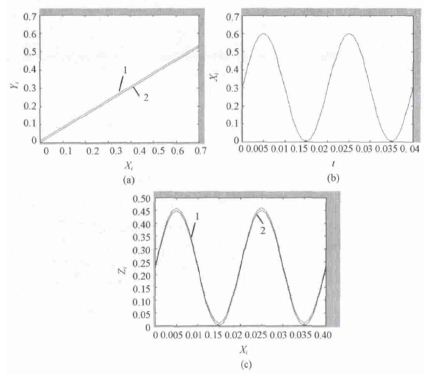

光伏并网算法的完成需要实时采样并网电流、电网电压等正弦量,然而采样所用到的霍尔电流电压互感器、后级的模拟放大电路都存在一定的非线性特性,输出与输入信号之间的关系不是一条具有固定斜率的直线。对于输入的正弦波形,输入信号幅度不同时,放大倍数会不同,这将导致所测量的正弦波形发生畸变,产生直流分量。

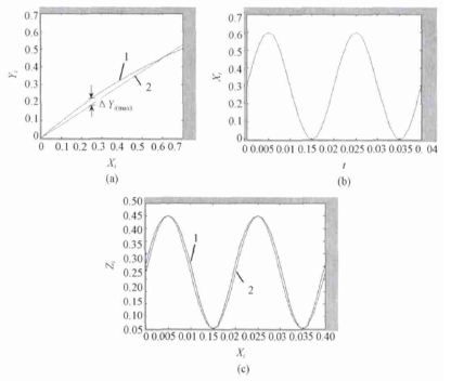

图1 为针对元器件非线性直流注入的原理分析,图1(a)中曲线2 为某测量电路所用放大器的理想特性曲线,由于其存在非线性特性,实际的特性曲线为图1(a)中曲线1,对于不同幅值的输入信号放大倍数也不同。若需要采样的波形如图1(b),图1(c)中曲线2与曲线1分别表示为理想输出波形与考虑器件非线性之后的实际输出波形,测量元器件的非线性造成输出信号Zi变成了上大下小的失真波形,从而造成直流分量的注入。

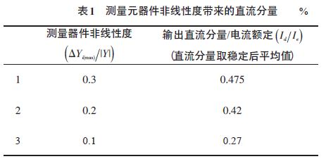

非线性原因导致了逆变器输出中存在直流电流,若不采取适当措施,该直流电流将注入电网,引起电网的直流注入问题。针对非线性的直流注入问题,往往需要根据非线性特性方程来补偿非线性,但这个特性厂家一般不提供,而只给出非线性度指标。采用输入/输出的特性曲线与理想曲线的最大偏差为ΔYi(max),用Δi(max)/|Y|来度量元器件的非线性度。
本文结合无差拍控制算法,对元器件的非线性度进行拟合仿真,并研究了测量电路非线性度对输出直流分量的影响。搭建并网额定电流为16 A基于无差拍控制的逆变器,主要研究测量电路非线性度的大小对直流分量注入的影响,采用二次曲线拟合元器件的非线性度的大小,由于实际设计测量电路时,测量电流与电压的元器件往往采用一个公司的产品,这里假设测量电流与电压的电路具有同样的非线性特性。测量结果见表1。
图1 测量元器件非线性直流分量的产生
从表中可以看出,随着元器件非线性度的增大,输出直流分量的大小也随之增加。IEEE Std 929-2000规定直流注入必须小于系统额定电流的0.5%,当测量元器件的非线性度小于0.3%时可以基本满足IEEE Std 929-2000的规定。

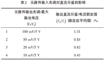

光伏并网算法的采样电路中放大器存在输入失调,如图2(b)中所示。本文结合无差拍控制算法,对偏移型直流注入进行仿真分析,定量的研究了元器件输出失调产生的直流分量。搭建并网额定电流为16 A基于无差拍控制的逆变器,主要研究测量并网电流与电网电压的元器件失调大小对直流分量注入的影响。实际设计测量电路时,测量电流与电压的元器件往往采用一个公司的产品,这里假设测量电流与电压的电路具有同样的输出失调。得到的测量结果如表2所示。
从表2中可以看出,随着元器件输入失调的增大,输出直流分量的大小也随之增加。当测量元器件的输出失调小于10 mV/5 V时,直流分量的注入小于0.5%。为了解决由于元器件偏移型直流分量的注入,提出一个积分补偿环节来抑制直流注入,这里以无差拍控制为例介绍该方法。

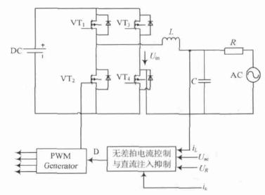

图3为无差拍电流控制原理图,DC为光伏电池输出经过BOOST 升压电路得到的直流电压,其值约为380 V。VT1~VT4组成全桥逆变器完成将光伏电池输出的能量传送到电网的任务。L 和C 组成一个滤波器,主要用于滤除由于开关管高频通断而产生的谐波电流的注入,R 为线路的等效电阻。由于电网电压在一定范围内稳定,控制逆变器输出的电流与电网电压同相位,即其功率因素为1,即能完成最大效率的输送。
图3 无差拍电流控制原理图

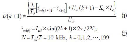

无差拍控制的思路是根据当前采样周期电路的状态来预测下一周期开关器件的占空比,从而产生PWM波控制开关管的通断,为了解决由于测量元器件的零点漂移所带来的偏移型直流注入问题,如式(1)所示在电流控制环节加入一个电流补偿KI×Iε,每个正弦波周期对注入的直流分量进行抑制,直到Iε =0 达到稳定状态,实验证明该方法简单有效,具有很好的暂态响应和稳态响应:
式中:
为电网电压在第k +1 次采样周期的平均值;TS 为功率器件的开关周期;N 为每个周期的采样次数;iL (k) 为第k 次周期电感电流的采样值;iref(k +1) 为电感电流在第k +1周期的参考值;udc 为升压级输出的直流电压。

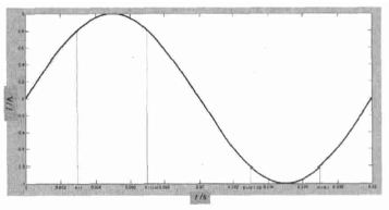

图4 一个周期内的电流波形
假设图4为一个周期内滤波电感电流的理想波形,周期为T,每周期采样次数为N,该直流抑制算法只需要对称提取靠近峰值附近大约20个点(N=200时),如图4中灰线条所框起来的部分:
iε =iL(i) +iL(i +1) +…+iL(i +20) +iL(N -i -20) +…+iL(N -i) (3)
如果iL(i)中不含直流分量,由图4 可知:iL(i) =-iL(N -i -20) ,iL(i +1) =-iL(N -i -19)…iL(i +20) =-iL(N -i) 带入式(3)即得iε =0 。当iL(t) 中含有直流分量idc 时,iε≠ 0 ,其值的大小代表iL(t)中含直流分量的多少,iε(t)的值越大说明所含直流分量的值也越大。在无差拍电流控制环中,将iε(t)乘上一个比例系数KI作为一个负反馈补偿。KI的大小与电路结构有着密切的关系,需要根据实际情况恰当的选择KI,以实现快速且稳定的直流抑制。

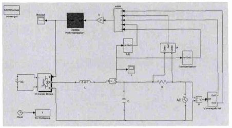

为了验证理论分析和直流抑制控制方法的有效性,在Matlab/Simulink 环境下进行时域仿真,图5为时域仿真搭建的电路模型。
图5 基于无差拍直流抑制控制方法仿真时域模型

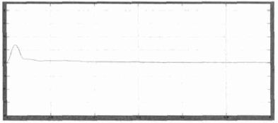

图6 并网电流波形
图6中初始时刻并网电流存在一定量的直流电流,经过闭环补偿环节不断调节,在0.15 s时刻后,直流分量得到充分抑制。为了更直观地分析并网电流直流分量的变化情况,这里用Simulink/Fourier模块对并网电流波形进行傅里叶分析,提取其直流分量,如图7所示。分析可知0.15 s 后直流分量仅有0.02 A,为额定电流的0.12%。直流分量逐步被抑制,调节速度快且稳态响应好。

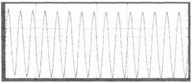

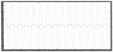

图8为并网电压与电流的仿真波形,可以看出基于无差拍控制算法下所补偿的直流抑制环节达到了很好的效果,且不影响无差拍控制本身良好的动态性能和稳定性。
图8 并网电压与电流波形
