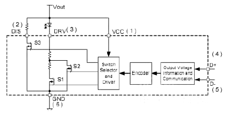

iW620是一颗SOT-123小封装的USB解码IC。IC 从USB 数据通讯口D+/D-读取需要的信息,再由IC的DRV驱动脚输出信号,给光电耦合器的LED不同的电流(2mA~10mA),对应控制不同输出电压5V/9V/12V,信号通过光电耦合器被反馈到初级电源管理芯片iW1760。

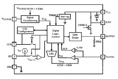

iW1760是一颗运用数字控制的电源管理芯片,它能够实现在初级控制次级端的输出电压和电流。
在iW1760 内部有实时波形分析仪,它通过一个个周期循环读取VSENSE 脚的电压波形,然后生成一个反馈电压VFB,此VFB信号可以精确地等效在大多数情况下的输出电压,这样来用于调节输出电压。
iW1760 的VSENSE脚,其功能就要是从电源变压器的辅助绕组读取电压感应信号,传输到IC 内部数字控制模块分析,进而来控制输出电压。
在这个设计里,我们利用光电耦合器的LED 接收次级USB 解码IC iW620所分析输出的控制信号,再把信号反馈到初级侧,驱动并控制两组的开关管,进而由分别控制的两个分压电阻形成的分压线路,影响到输入V sense的三种状态的信号,而这三种状态即对应5V/9V/12V 这三种输出电压。
这个线路的电流控制是通过对IC Isense 脚的控制来实现的。iW1760通过检测初级侧电流来感应次级负载电流的变化,电流采样点就是在功率开关MOSFET的源极到地端的限流电阻上。

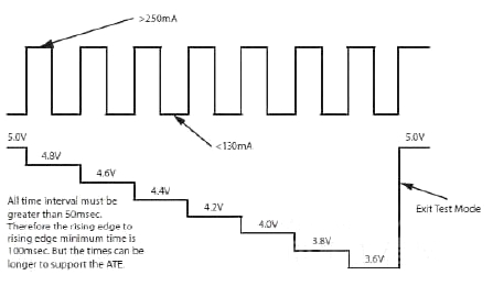

Pump Express特点:允许充电器根据电流决定充电所需的初始电压,由PMIC发出脉冲电流指令通过USB的Vbus传送给充电器,充电器依照这个指令调变输出电压,电压逐渐增加至高达5V 达到最大充电电流。
联发科目前有两种快充规格:
(1)Pump Express为快速直流充电器提供的输出功率小于10W(5V),受控输出电压:5V/4.8V/4.6V/4.4V/4.2V/4.0V/3.8V/3.6V,主流输出功率:5V/1A & 5V/1.5A
(2)Pump Express Plus为充电器提供的输出功率大于15W,其差别为受控输出电压增加了12V、9V 和7V 三个档位,为12V/9V/7V/5V/4.8V/4.6V/4.4V/4.2V/4.0V/3.8V/3.6V。
