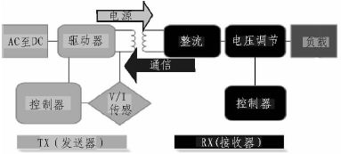

一套完整的无线充电系统包括TX 端和RX 端两部分,其结构框图如图1 所示。
无线充电的结构类似于一个空心变压器,能量传输通过线圈耦合的方式来实现。通常发射线圈及其驱动电路被安装在一个充电板内,接收线圈及其驱动电路则被嵌入到需充电的设备中,如智能手机等。能量传输的效率与线圈之间的距离、线圈对齐的程度、线圈方向、线圈材质、磁场屏蔽、阻抗匹配、发射频率及占空比等因素有关。其中,线圈之间的距离及对齐程度对传输效率有极大的影响。
图1 无线充电系统框图
本文采用3 个发射线圈阵列来扩展充电区域,以便获得更好的充电效率及体验。BQ500410A 以400 ms 的时间间隔依次使能3 个发射线圈,同时使能相应的COMM 反馈信号通路的模拟开关。BQ500410A 会寻找最强的COMM 反馈信号,然后驱动相应的发射线圈工作,以获得最好的线圈匹配。因此,在同一时刻只有一个发射线圈是工作的,其他两个发射线圈则处于待机状态。

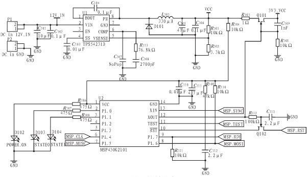

1.4 低功耗
本文通过增加TI的MSP430低功耗MCU配合BQ500410A来实现系统的低功耗。为了实现低功耗,一种最直接的方法是无负载时直接关断电源使BQ50041A 完全关机。但是这样做的话,包括充电状态、错误状态、操作模式及驱动引脚状态信息等将会完全丢失。增加MSP430 后,BQ500410A 可以周期性的关机来节节省功耗,其唤醒信号由MSP430 来提供。同时,各种状态信息也由MSP430 来保存,LED 状态指示灯也由原先的BQ500410A 驱动变为由MSP430 来驱动。如此一来,虽然系统的复杂度及成本提高了, 但是待机功耗由原先的300 mW 降低到90 mW 左右。
图2 低功耗电路
