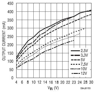

我们将采用已取得 UL60950 标准认证的 2kV AC 隔离型 μModule 转换器 LTM 8057 和 LTM8058 来演示该设计方法,这种方法也可应用于 LTM8046、LTM8047和 LTM8048。假设我们希望从一个 20V 输入获得一个10V/300mA 的输出。通过查看图 1 给出的最大输出电流曲线,我们注意到在这些情况下依靠单个 LTM8057并不足以满足输出电流要求。
图 1:典型的最大输出电流与输入电压的关系

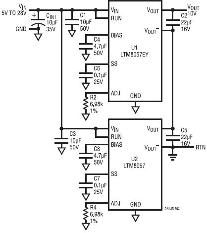

然而,一旦注意到单个 LTM8057 能够在采用 20V 输入于 5V 输出提供 300mA 时,解决方案就立刻变得清晰明显了。由于输出电压与输入是隔离的,因此可以把设定为 5V 的两个 LTM8057 之输出串接起来,以在300mA 实现一个 10V 输出 (图 2)。
IN 支持 10V、300mA输出的应用">
图 2:两个 LTM8057 模块的输出串联连接,可从 20VIN 支持 10V、300mA输出的应用

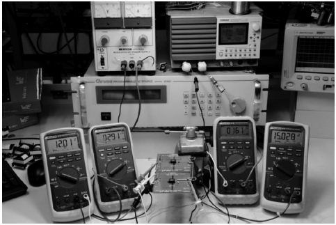

当需要 12V 以上的输出时,也可使用图 2 中的电路来增加输出电压范围。通过调节反馈电阻以提供一个7.5V 的标称输出电压,组合的输出电压则增至 15V。针对 15V 的输出电流能力与个别 7.5V 模块是相同的(图 3)。

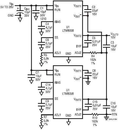

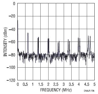

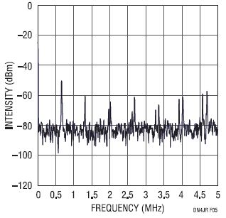

当采用串接式输出时,LTM8058 及其集成型 LDO 后置稳压器的低输出频谱噪声优势仍能得以保持。图 4 示出了两个 LTM8058 的连接电路原理图,其中 LDO 的输出 VOUT2 串联连接以提供 10VOUT。图 5 和图 6 分别示出了当 LDO 输出串接 (见图 4 所示的原理图) 和反馈输出串接时,LTM8058 在一个 10V 和 100mA 负载情况下的输出噪声频谱。
OUT2 的串联连接以提供 10VOUT">
图 4:两个 LTM8058 模块通过 VOUT2 的串联连接以提供 10VOUT

图 5:两个 LTM8058 的 LDO 输出串联连接之噪声频谱 (在一个 100mA、10VOUT负载情况下)

图 6:两个 LTM8058 的反激式输出串联连接之噪声频谱 (在一个 100mA、10VOUT负载情况下)
