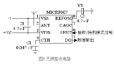

2.2 无线接收电路
无线接收电路如图2所示,电路以MICRF007为核心。MICRF007是Micrel公司推出的单片UHF ASK/OOK(导通-关断键控)超外差无线电接收芯片。MICRF007采用SOP(M)-8封装,芯片内电路可分为UHF下变换器、OOK解调器和基准控制三部分。UHF下变换器包含RF放大器、混频器、中频放大器、带通滤波器、峰值检波器、合成器、AGC控制电路;OOK解调器包含低通滤波器比较器;基准控制电路包含基准振荡器和控制逻辑电路。仅需外接2个电容器CAGC和CTH,1个晶振以及电源去耦电容即可构成1个UHF ASK接收器,所有的RF和IF调谐都在芯片内自动完成,是一个真正"无线输入-数据输出"的单片器件。
MICRF007是标准的窄RF带宽的超外差接收器,窄带宽接收器对RF干扰信号不敏感。RF中心频率由完全集成的PLL/VCO频率合成器控制,与基准振荡器外接晶振有关。中频带通滤波器的带宽为430 kHz,基带解调器的低通滤波器带宽为2.1 kHz。接收数字ASK信号,接收器数据传输率为2 Kb/s。
使用中应注意的是:(1)MICRF007是一个窄带宽接收器,要求发射电路必须使用SAW或晶振稳频。(2)如果接收器处于高噪声环境,在天线ANT端和VSS之间可以连接一个固定数值的带通网络,以提供接收选择性和输入过载保护。(3)基准振荡器可通过REFOSC端(引脚8)外接晶振或输入时钟信号。基准振荡器的频率fT是外接晶振频率的64.5倍。对于超外差接收器本机振荡频率fLO和发射频率fTX的差值必须等于中频的中心频率。因此,发射器的频率fTX(即接收器接收频率)、基准振荡器频率fT和本机振荡器频率fLO的关系为:fT = fLO/64.5,fLO = fTX±(1.064fTX/390)。(4)SHUT端(引脚6)控制接收器使能,当SHUT端电压VSHUT为高电平时,芯片进入低功耗待机模式,电流消耗仅为0.5uA;当VSHUT为低电平(下拉到地)时,芯片使能,为接收状态。(5)CTH端(引脚4)上的解调信号的直流值作为比较器的基准阀值。CAGC端(引脚7)外接电容C2可增加输入动态范围。(6)MICRF007芯片对电源纹波敏感,正确地电源旁路是必需的。一般使用4.7uF、0.1uF、100 pF 3个电容并联在VDD和VSS之间。
