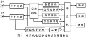

1 硬件框图及工作原理
硬件框图如图1所示。
用户电路向话机提供馈电,并在用户摘机呼出后,将呼出信号送单片机。单片机控制信号音驱动单元向用户发送拨号音,同时监视用户是否拨号。收到拨号信号后,马上关闭信号音驱动单元,转入信号扫描程序。
进入信号扫描程序后,单片机首先确认是脉冲拨号还是双音拨号。如果是脉冲拨号,单片机执行脉冲信号扫描程序,对脉冲串计数、测量其速率、断续比、数字间隔等参数。如果是双音多频拨号,则单片机接收译码结果、持续时间、最小间隔等参数。测量完成后,显示测量结果,并做出判决。在振铃测试状态下,单片机控制铃流信号发生器向话机送出铃流信号,检测话机收铃单元是否正常。通话是在两部话机之间进行。通过两部话机之间的通话,确定话机的送话、受话的质量。另外,单片机接收键盘命令,实现环阻测量、控制转换及5km仿真线的接入等。

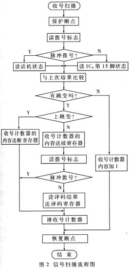

3.2 信号扫描程序
定时器T0作为中断定时器,每隔1ms产生一次中断,单片机响应中断,执行信号扫描程序,流程图如图2所示。
每次进入信号扫描程序,首先识别是脉冲还是双音多频拨号,收号计数器加1,然后判别脉冲的上跳沿和下跳沿,决定是否将收号计数器内容送数据存储区,供分析处理程序采用。如果连续10s内没有跳变沿出现,收号计数器清零。

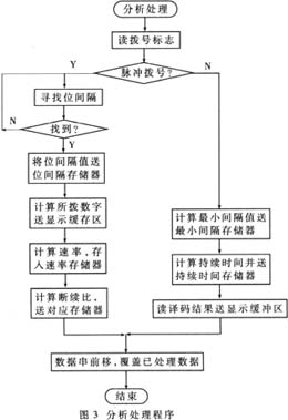

3.4 分析处理程序
话机在摘机拨号状态下,输入口ST1端为断续信号波形。设置断寄存器和续寄存器分别存储回路断开时的计数值M1和回路接通时的计数值M2,每个寄存器占用2个字节。从断到续,有下跳沿出现。脉冲间隔和位间隔可用续存储器值M2的大小表征。首先根据拨号标志确定存储区中的数据是脉冲拨号计算值还是双音拨号计数值。如果是脉冲拨号计数值,则首先找出位间隔,然后计算两位间隔之间M1的个数,即为所拨的数字号;计算两个相邻的断续存储器中的计数和,取倒数即为速率;断续比为M1/M2。如果是双音多频拨号,则M1为最小间隔值,M2为持续时间,译码结果从译码存储单元读出。其流程图如图3所示。
