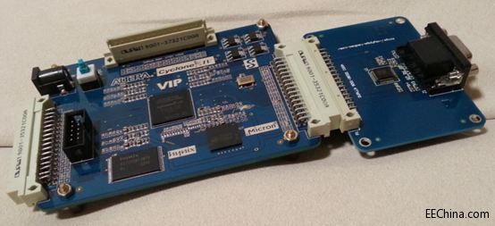

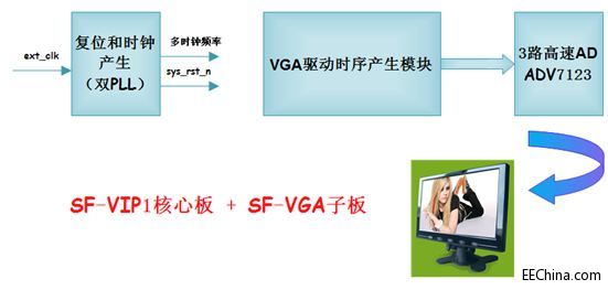

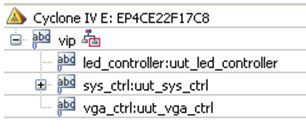

1.      连接好硬件,SF-VIP1核心板 + SF-VGA子板 + VGA显示器(通用电脑显示器),并且给VIP1板上电。
