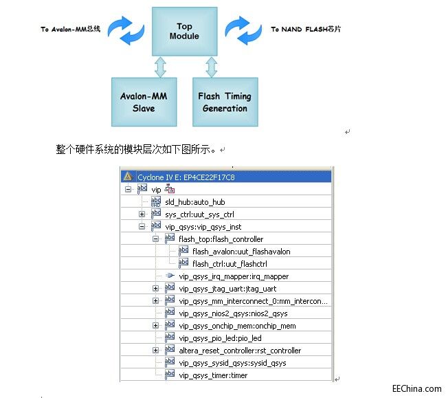

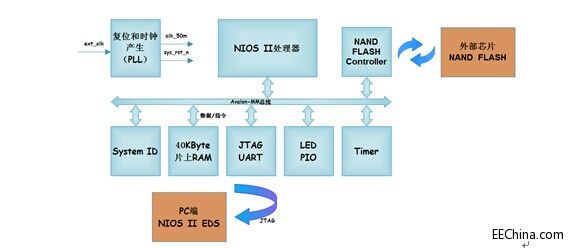

         本实例在例程2的基础上,添加了一个自定义的NAND FLASH控制器组件,这个组件也是挂在Qsys系统的Avalon-MM总线上。NAND FLASH复杂的底层驱动时序都由这个控制器内部产生,无需NIOS II处理器直接参与。NIOS II处理器只需要通过Avalon-MM总线对相关寄存器进行读写就可以实现NAND FLASH的读写。
本实例和实例3一样,有3个大模块。
●  Vip.v是顶层模块,其下例化了两个模块。
●  Sys_ctrl.v模块中例化了PLL,并且对输入PLL的复位信号以及PLL锁定后的复位信号进行“异步复位,同步释放”的处理,确保系统的复位信号稳定可靠。
●  Vip_qsys.v模块则是Qsys系统的例化。
在Vip_qsys.v下面,挂着很多外设组件,也包括我们自己用逻辑搭建的NAND FLASH控制器组件。NAND FLASH控制器组件有3个模块,一个top模块,其下例化了两个子模块,分别作为Avalon-MM从机逻辑模块和Flash控制时序产生逻辑模块,如下图所示。

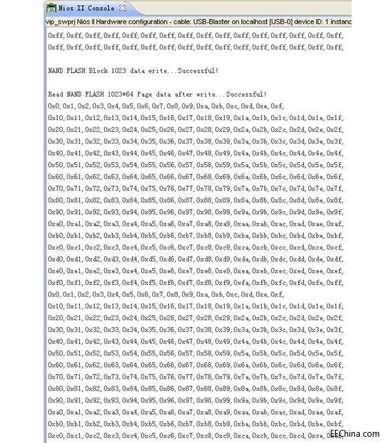

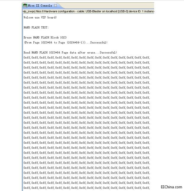

4.      运行应用软件,片刻后,可以看到NiosConsole开始打印如下图所示的数据。完成打印后LED指示灯D1开始闪烁。在打印窗口中,我们可以看到本实例的软件执行了4个主要操作。
●  擦除NAND FLASH的第1023 Block的数据。
●  读出刚刚执行完擦除操作的NAND FLASH的第1023 Block的第1个Page数据。刚擦除完,都是0xff的数据。
●  产生一组0到255递增的数据写入到NAND FLASH的第1023 Block的第1个Page中。
●  写入完成后,读出这个Page的数据,以此确认写操作是否正确执行。
