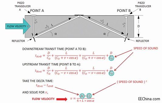

现在主要类型的静态表为超声传播时间式,在此类水表中,向压电传感器施加脉冲信号;产生的超声波穿过介质(本文中指水),被下行方向的第二个压电传感器检测到。完成这一过程后,将压电传感器信号反过来:对下行方向的压电传感器施加脉冲信号,上行方向的压电传感器检测信号。由于超声波的速度与流量成比例,所以利用两个脉冲的传播时间差,即可测量流量。图1所示为带有超声传感器的典型阀芯体内的传播时间差计算。
对于尺寸小于3/4in (19.1mm)的管道,与上述0.01立方米/小时泄漏检测测试流量目标对应的传播时间差为大约1.2ns。为满足要求精度,传播时间差为1.2ns时,测得的传播时间必须介于960ps (80%)和1212ps (101%)之间。
图1. 传播时间差计算示例。
