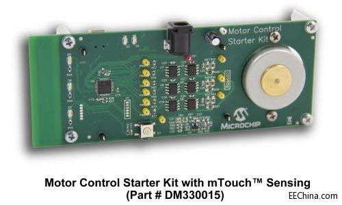

通过示例进行研究和实验使得学习新技术更为容易。专为无传感器BLDC控制定制的开发工具大大简化了学习过程并加快了产品开发。过去,利用开发工具学习需要付出昂贵的金钱和时间成本。市场上的新工具正在改变这一局面。例如Microchip的电机控制入门工具包,其成本低于100美元,而且包括详细的应用笔记、示例软件和硬件原理图(见图3)。电机控制器供应商(包括Microchip)通常会在其网站上提供免费的软件和硬件文件,使学习过程更轻松。
图3:低成本无传感器BLDC开发工具包
