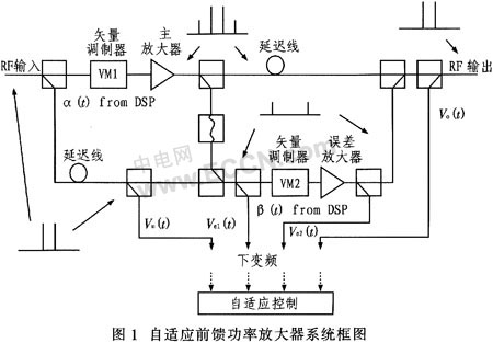

自适应前馈功率放大器由两个模块组成:射频模块和自适应控制模块。其系统整体框图如图1所示。

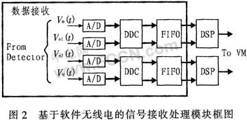

自适应前馈功率放大器的原理如图1所示,信号的数字接收模块需要完成Vm、Ve1、Ve2和Vo四路信号的接收;DSP处理模块分别对Vm、Ve1和Ve2、Vo进行相关运算,得到结果经过D/A变换后,分别对矢量调制器VM1和VM2进行自适应控制。基于软件无线电的自适应控制模块中多路信号数字接收处理框图如图2所示。

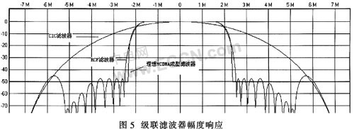

上述级联滤波器的幅度响应如图5所示,总的阻带衰减为60 dB左右,能够满足系统要求。
