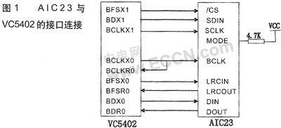

音频芯片采用TLV320 AIC23,它是TI公司的一款高性能立体声音频A/D,D/A放大电路。AIC23的模数转换和数模转换部件高度集成在芯片内部,采用了先进的过采样技术。AIC23的外部硬件接口分为模拟口和数字口。模拟口是用来输入输出音频信号的,支持线路输入和麦克风输入;有两组数字接口,其一是由/CS、SDIN、SCLK和MODE构成的数字控制接口。AIC23是一块可编程的音频芯片,通过数字控制口将芯片的控制字写入AIC23内部的寄存器,如采样率设置,工作方式设置等,共有12个寄存器。音频控制口与DSP的通信主要由多通道缓冲串行口McBSP1来实现。
AIC23通过数字音频口与DSP的McBSP0完成数据的通信,DSP做主机,AIC23做从机。主机提供发送时钟信号BCLKX0和发送帧同步信号BFSX0。在这种工作方式下,接收时种信号BCLKR0和接收帧同步信号BFSR0实际上都是由主机提供的。图1是AIC23与VC5402的接口连接。
AIC23的数字音频接口支持S(通用音顿格式)模式,也支持DSP模式(专与TIDSP连接模式),在此采用DSP模式。DSP模式工作时,它的帧宽度可以为一个bit长。

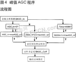

首先从串口获取音频数据,它是16位的整型数,一般来说,这些数都是比较小的,通过AGC算法将输入的音频数据投影在一个固定区间内,从而使得不论输入的数据点数值大小都会等比例地向这个空间映射。一方面将获得的音频数据最大值与原来的峰值进行比较,如果有新的峰值出现就计算新的增益系数;另一方面在一定的时间周期内获取一个新的峰值,这个峰值就具有检测性能,又与原峰值比较,然后就计算新的增益系数。这个增益系数是相对稳定的。当音量加大时,信号峰值会自动增加,从而增益系数自动下降;当音量减小时,新的峰值会减小并且取代原来的峰值,从而使峰值下降,使增益系数上升。最后输出的数据乘以新增益系数后映射到音频信号输入的投影区间内。
图4是音频信号AGC算法的程序流程图。
AGC_Coff是初始增益系数,初始值为1;maxAGC_in是增益峰值,初始值为0;time是采样点计数,门限值为4096;AGC_in是新的音频数据,MAXArrIn是新的音频增益峰值;映射区间【-20000,20000】。
