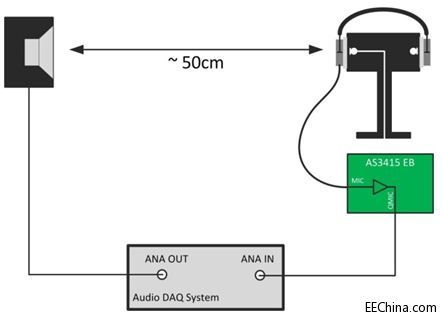

如图2所示,第二项是捕捉噪音的麦克风的频率响应测量。同样,正弦扫频信号通过同轴扬声器播放出来,并由ANC麦克风收集。
图2:前馈性能测量二

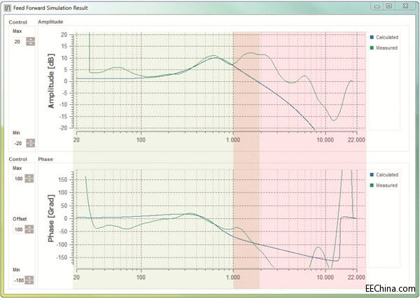

计算结果能够很容易通过Excel表格得出,一个滤波器范例如图6显示。范例的频率响应及相位响应表明,仅使用一个全频宽的反相放大器是难以做出理想降噪信号的。

为了解决这一问题,AS3415评估软件整合了前馈滤波器仿真工具,如图5所示。设计工程师能够使用这一工具来设计理想的ANC滤波器。这一工具提供了一套预定义的滤波器架构,取代了修改零件值及滤波器结构的做法。基于为许多不同客户模拟的滤波器结构,这些预定义的滤波器结构能够涵盖90%的ANC声学需求。图6显示了该工具的模拟结果。绿色曲线代表理想的ANC增益和相位响应,蓝色曲线显示了利用图5的工具制作的ANC滤波器的模拟结果。设计滤波器时,有一点很重要,那就是我们要注重哪些频段。ANC耳机的运作有特定的频率范围,这并非由于AS3415本身的局限性,而是跟声音的传播速度及耳机的声学特性相关。如果我们只关注理想滤波曲线中的增益响应,设计符合该曲线的滤波器则很容易。但问题是在ANC滤波器的设计中也得同时匹配相位。由于更高频率下的相位几乎旋转了180度,设计出的滤波器很有可能与频率响应匹配,而不与相位匹配。取决于不同的耳机及其相位响应,我们通常可以做到1.5kHz频率以下的滤波器匹配。更高频的部分需要尽可能的衰减。如果不衰减这些未匹配的高频部分,可能会引入噪音。我们在低频部分减弱噪音,但如果高频的相位失配,就会导致噪音被放大。为了避免这一现象,我们会尽量在无法匹配的区域降低增益。图6中的绿色透明区域代表我们通常能达到的增益和相位的最小失配。红色区域是我们要尽量衰减的部分。高频衰减和相位响应之间必须达到一个良好的平衡。如果在高频下衰减得太多,会影响到低频的相位响应,从而可能失去ANC的效果。
图6:模拟结果
