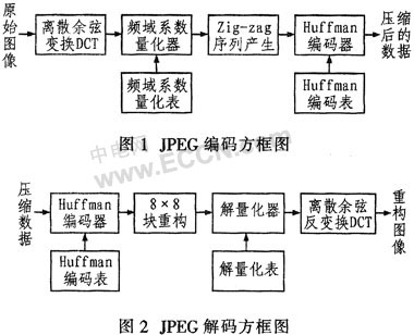

JPEG(Joint Photographic Experts Group)是国际标准化组织(ISO)在1991年提出,作为面向连续色调(包括灰色和彩色)静止图像的编码标准。JPEG算法定义了4种运行模式:
①基于DCT顺序型模式。按照从左到右、从上到下对图像进行扫描和编码,称为基本系统。
②基于DCT递增模式。指对一幅图像按照从粗到细进行编码,适合于传输时间长、用户喜欢图像从粗糙到清晰的应用场合。
③无失真编码模式。可保证重建图像与原始图像完全相同。
④分层编码。以各种分辨率对图像进行编码,按照不同的应用要求,可以获得不同分辨率或不同质量的图像。本系统采用基本系统模式。图1和图2分别是JPEG的编码和解码方框图。

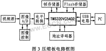

本系统设计的便携式图像压缩板能直接挂在摄像头的视频输出端,在现场对全电视信号进行采集、变换和编码,再以USB方式将处理后的图像数据传给微型计算机。系统原理框图如图3所示,以TI公司的TMS320VC5402数字信号处理器为核心,包括视频采集电路、扩展存储器、扩展输出端口、SAA7110控制电路、电平转换电路以及USB电路等。
系统中TMS320VC5402为中央处理器:SRAM为DSP片外扩展数据存储器;EPROM为脱机工作时的程序存储器,用于存储系统的引导程序和其他应用程序;帧存储器用于存储采集到的原始图像以及算法处理的中间结果;摄像头及图像A/D部分负责拍摄环境图像并转换为数字信号存入帧存储器;地址译码、图像采集系统控制电路产生本系统各部分的地址译码信号,使之映射到不同的地址区域,并控制图像A/D转换器进行图像采集。

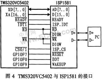

USB传输电路的目的是将DSP处理好的图像信息通过USB总线传送给PC进行处理和保存。本系统采用Philips公司的ISP1581 USB接口电路,该器件符合USB2.0规范,数据传输速率达到480 Mb/s。能够满足图像数据传输要求,同时可通过主机向下发送指令和接收数据。ISP1581与TMS320VC5402的通信通过一个高速的通用并行接口实现。
TMS320VC5402外部存储器接口使用16位数据线。ISP1581也可配置为16位数据线的通用处理器连接模式,故可直接连接。ISP1581只有85个寄存器单元,使用8位地址线,可直接与TMS320VC5402地址线的低8位连接,使用CSO片选空间。因为ISP1581相对TMS320VC5402来说是低速设备,所以在应用中使用了READY接口信号。
TMS320VC5402具有丰富的I/O口资源,与ISP1581的控制信号接口十分方便。在设计中,选择TMS320VC5402的GPIOF7产生ISP1581的复位信号,在需要ISP1581复位时,产生一个宽度大于500μs的低电平脉冲。采用GPIOF0和GPIOF9控制EOT和WAKEUP,执行相应的功能。TMS320VC5402和ISP1581及PC的接口电路如图4所示。

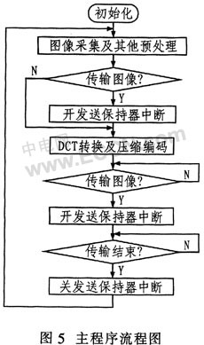

系统的主程序流程如图5所示,可分为初始化、图像采集、压缩编码和数据传输4个主要模块。
系统上电或复位后,DSP在收到主机的命令之前按缺省模式执行图像采集和编码压缩,收到主机命令后按命令要求执行图像采集和编码压缩;在图像采集和压缩编码过程中,DSP不停地检测总线,以便及时正确地发现主机命令。DSP接收到主机命令后,应尽快发送图像压缩数据,以尽量减少主讥的等待时间。
